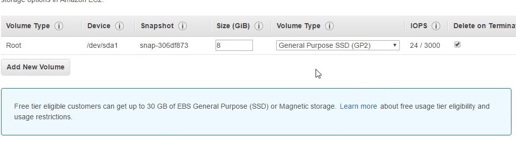

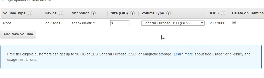

Теперь перед вами:
Указываем количество желаемой памяти SSD для вашего сервера.
На бесплатном тарифном плане можно указать максимум 30 гигабайт.

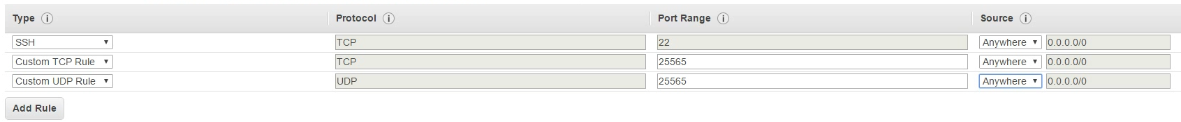

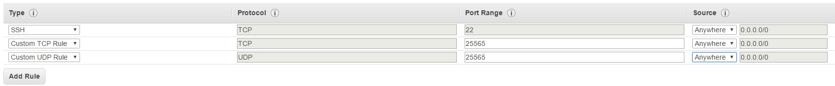

Нажимаем далее и заполняем все, как тут:
Это потребуется для того, что к вашему серверу был доступ из вне.

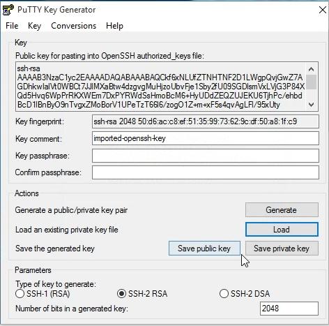

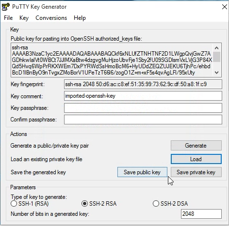

Но для начала нужно расшифровать ключ.
Для этого качаем с этого сайта программу PuttyGen и запускаем ее.
Для начала загружаем свой скаченный ключ. Чтобы он отобразился потребуется нажать "отобразить все файлы".
Загрузили?
Теперь нужно нажать на кнопку "Save Private Key" и указать произвольное имя.

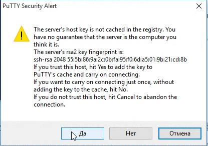

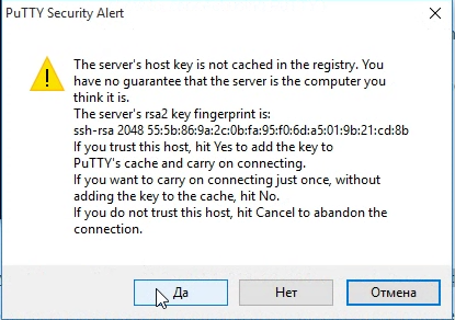

Нажимаем подключится, если все правильно, то у вас вылезет окошко:
Нажимаем да.

Теперь перед вами:
Посмотреть вложение 5823 Указываем количество желаемой памяти SSD для вашего сервера.
Посмотреть вложение 5824 Это потребуется для того, что к вашему серверу был доступ из вне.
Загрузили?
Нажимаем да.
