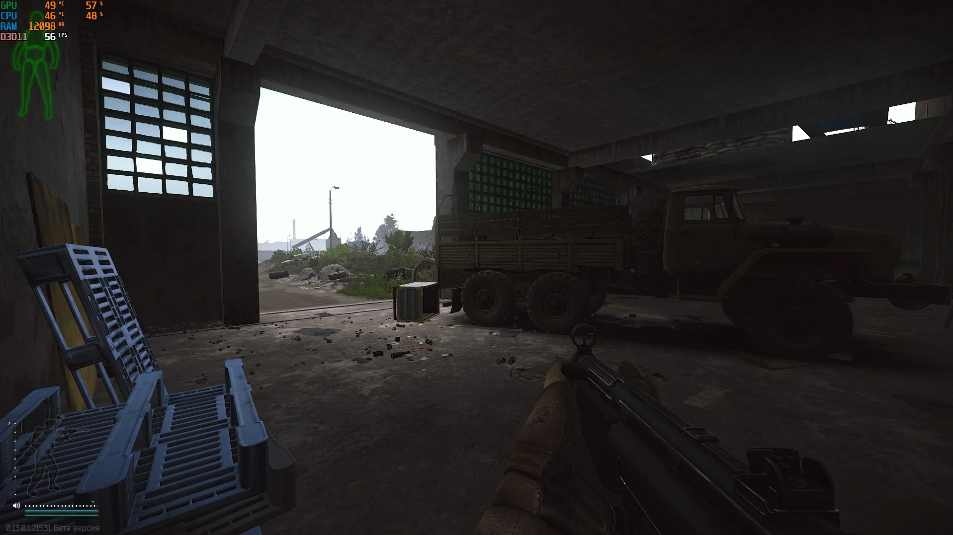

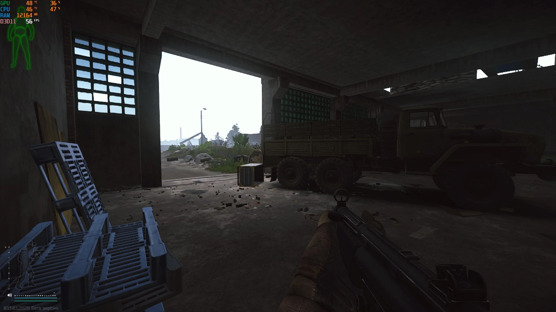

Обновился с gtx 1050ti на RX 6600 и столкнулся с тем, что в играх не выдает нужные кадры. При этом температуры и нагрузка на процессор и видеокарту и близко не максимальные. На втором скрине я изменил разрешение с 1980х1080 до 1366х768 но изменений никаких. И это не только в таркове. Дрова менял, старые удалил, изменение настроек графики тоже ничего не меняет. Процессор ryzen 5 2600, двухканал по 8гб 2666
