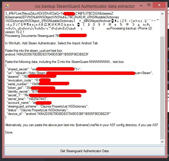

Эх, про айфон бы так рассказали, а то steamguard-extract выдает не все, что нужно в сда
У меня ифона никогда не было, нет и не будет. )))
Ты про этот ?
https://github.com/CaitSith2/ios-steamguard-extractor/releases
Если последняя отрабатывает некорректно, попробуй самую первую, внизу...
Ты про этот ?
Тык в последней же вообще только сурс лежит(компилить, или шо там еще делать, я, кнш, не умею)
я делал так, делал бакуп через iTunes, потом с бэкупа вытягивал данные вот этим https://github.com/CaitSith2/ios-steamguard-extractor/releases
Потом вручную их переносил в SDA, т.к. почему то там данные то ли не последовательно стоят то ли еще что-то... когда вручную переношу там коды подтверждения начинают работать, но нужно перелогинится в акк чтобы трейд заработал...

там хуйня весрия 1.04
а 1.05 хз почему не скомпилили
Короч вот последняя версия https://yadi.sk/d/d7T_wBGX3R28V5
VT ТЫЫЫЫЫЫЫК
