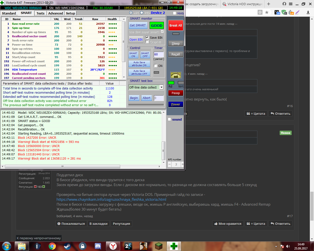

играл в пубг-во время полета игра резко начала провисать, 1кадр в 5 секунд. Ребутнул пк моментально(на кнопочку тыкнул). Долго запускается винда. После хапуска увидел в «мой компьютер» то что жесткача на 1тб нет.
Засунул в другой пека, в списке устройств для загрузке свой жесткач увидел, то есть он вроде бы живой
P.S. За жня 3 до случившегося ставил на диск файл подкачки, производительности ради.
Че делать теперь? Хочу жестий видеть опять((

Жесткач читается другим пк, вот ток также долго грузится винда..
Качаешь Викторию
Делаешь проверку
Если комп(2ой) без терабайтника грузится быстро, а после подключения - долго(хотя загрузка выставлена с первого), то проблема в контроллере диска.

пробей прогами на битые сектора
мб в них причина
хотя еще и в материнке что то, раз не видит

Качаешь Викторию
Делаешь проверку
Щас попробую. После проверки ребутнуть пк, предварительно жесткач отцепив?
Уверен что ты просто убрал файл подкачки с диска где находится система или выставил его очень маленький
Что посоветуешь?) а то щас в такой ситуации, что уж очень надо все обратно вернуть, как было(
Выключил комп
Запустил без диска
Засек время до загрузки винды
Выключил комп
Подцепил диск
В биосе убедился, что винда грузится с того диска
Засек время до загрузки винды. Если с диском все нормально, то разница не должна составлять больше 5 секунд
Проверять на битые сектора лучше через Victoria DOS. Примерный гайд по записи - --Ссылка удалена--
Потом в биосе ставишь загрузку с флешки, везде ок, жмешь P английскую, выбираешь хард, жмешь F4 - Advanced Remap
Ждешь(более 30 минут будет бегать)

то есть эти показатели сильно могут измениться после проверки?

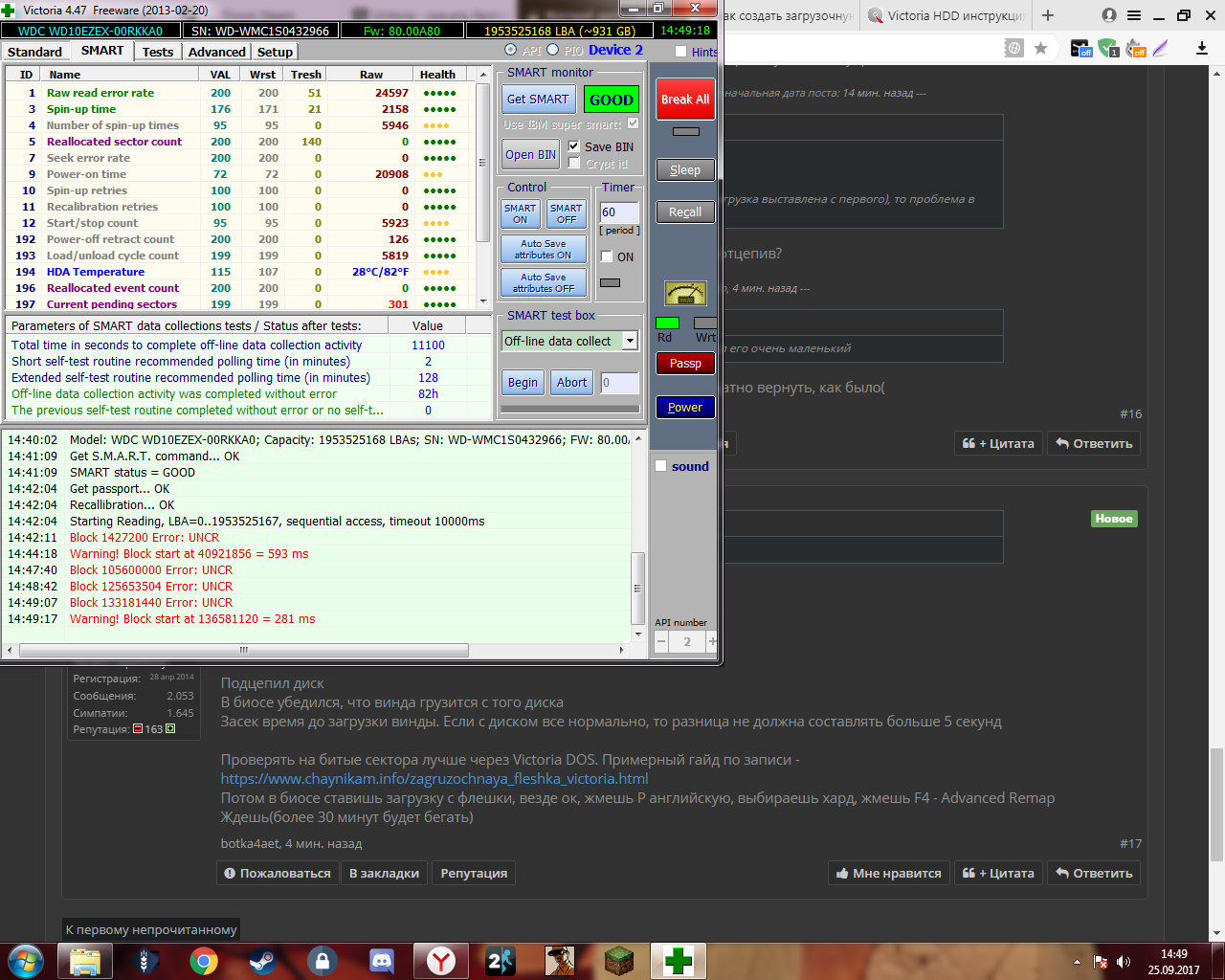

Смарт не всегда показатель исправного жд. Во вкладке тест запусти полную проверку. Но вижу у тебя Block Error, походу конец жд. Если будет хоть один не читаемый сектор на тесте, то он скоро полностью умрет инфа сотка. Если есть один битый блок, то скоро весь посыпится
