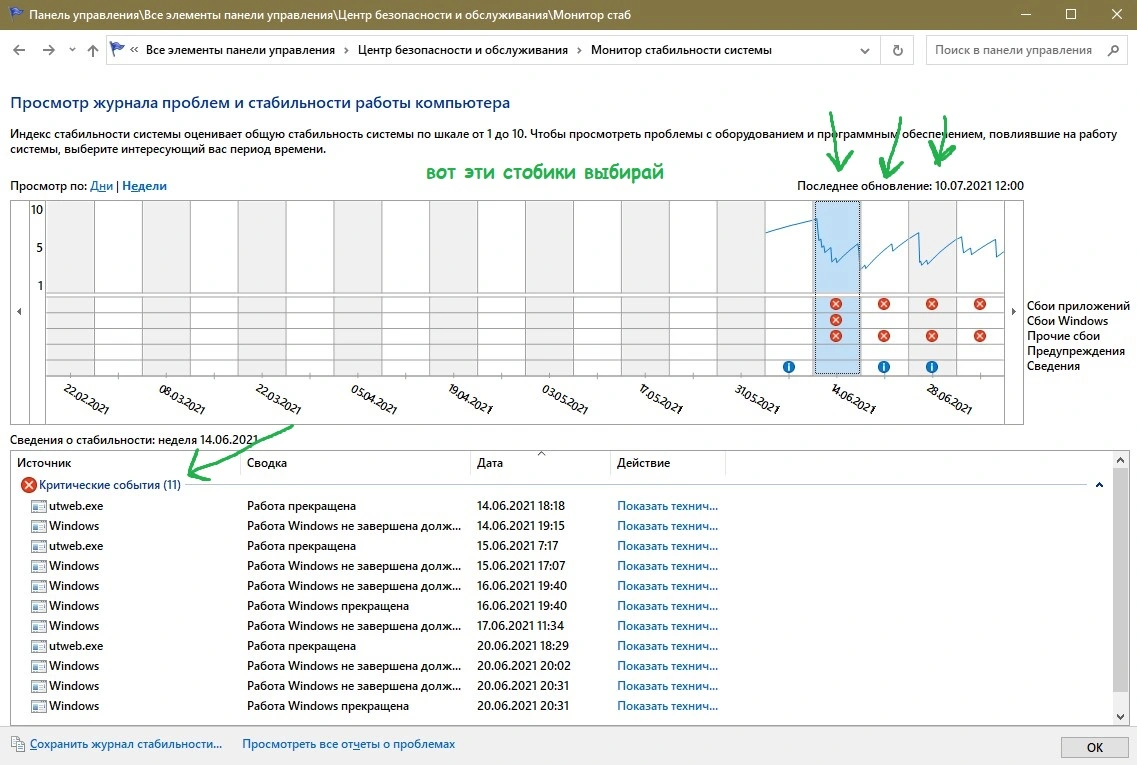

Зачем гадать, откройМонитор стабильности, посмотри какие там записи.
Критические события потом смотри, можешь скриншот кинуть сюда.
От него будет отталкиваться

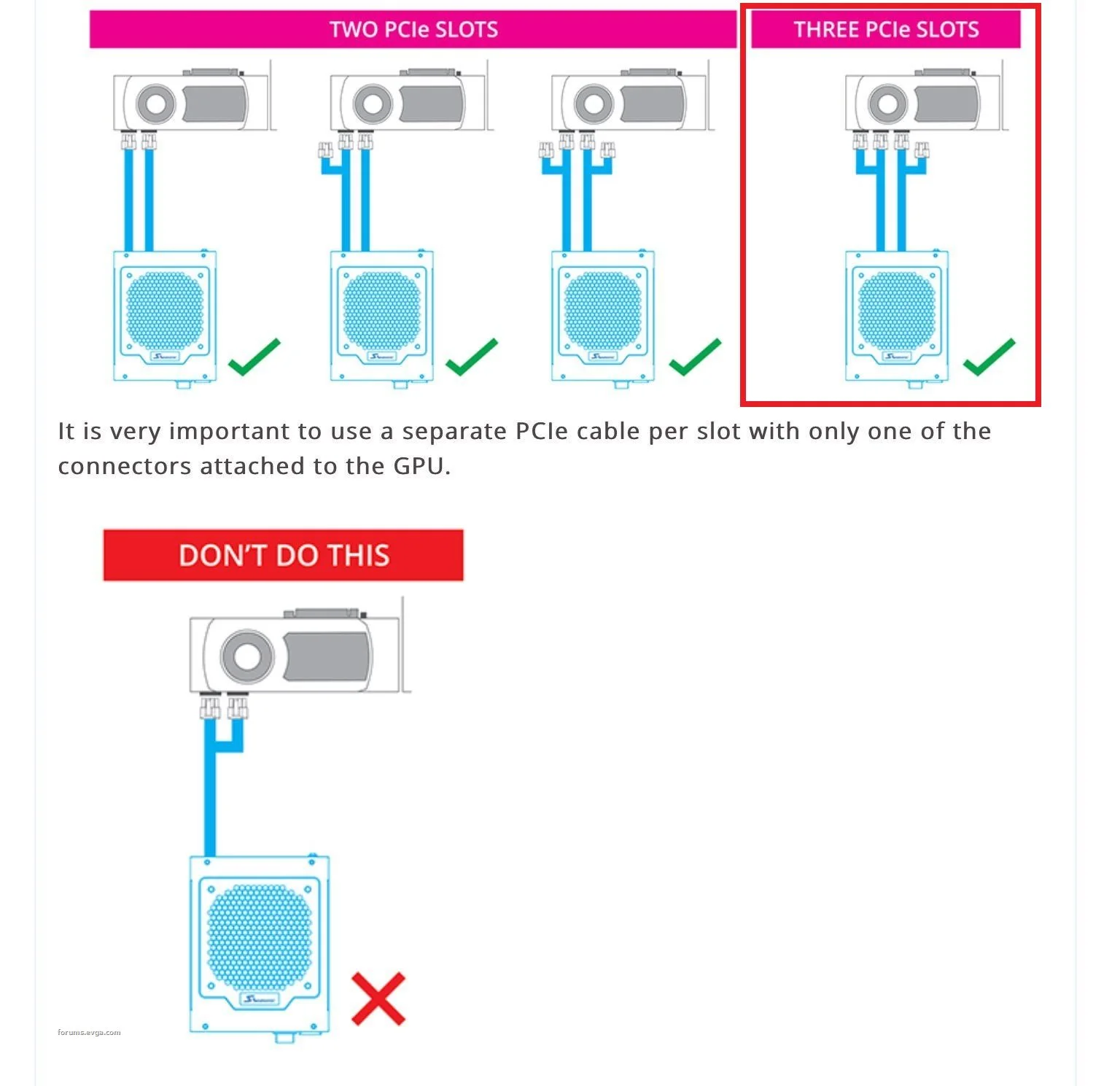

Посмотри как выглядит питание к твоей видеокарте

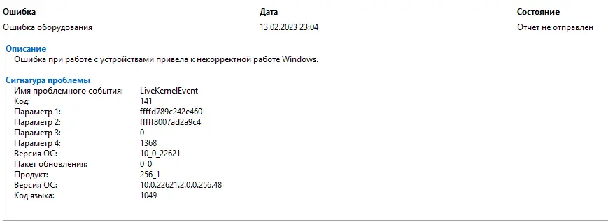

вот как раз, когда случилось зависание)
А в сообытиях 2 предупреждения в это время и 1 ошибка.
Вот на какое предупреждение пал мой взгляд: "Видеодрайвер nvlddmkm перестал отвечать и был успешно восстановлен."
Остальные ошибки тоже заскринь, сейчас просто методом исключения, будем пытаться сократить количество причин, по которым это возникает.

Провода от блока питания смотрел как должны быть подключены?

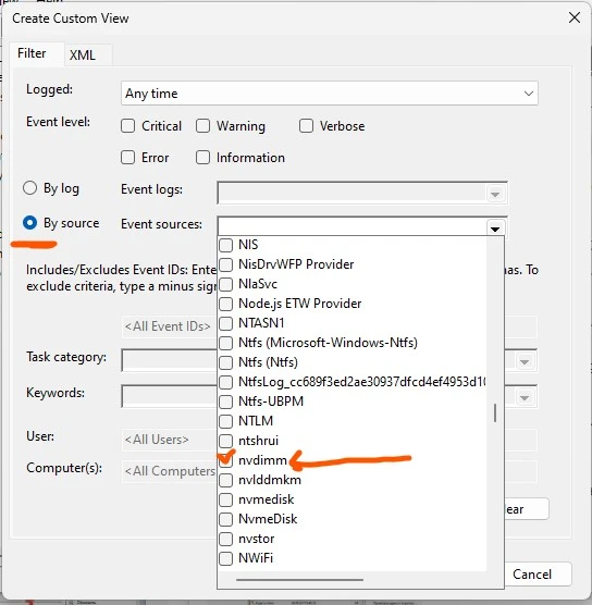

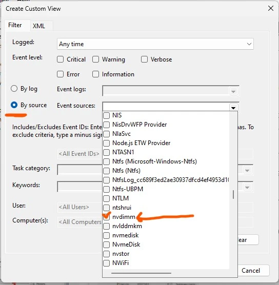

Журнал событий windows, в нем может быть информация какая-то, которая поможет
Там слева "Журналы windows" и подменю "Система"
Можно еще вверху выбрать "Действие" > "Создать настраиваемое представление" и дальше в том окне будет выбор "по журналу" или "по событию" вроде такие названия, и там в поле выберешь тот самый "nvlddmkm", нажмешь ок и следующее окно будет просто какое название дать этому фильтру, введешь что-то и слева появится твой введеный фильтр
Это сразу покажет все записи от этого nvlddmkm

UPD. во время теста, вылетел синий экран :
Имя проблемного события: BlueScreen
Код: 139
Параметр 1: a
Параметр 2: 0
Параметр 3: 0
Параметр 4: ffffd60268a71330
Версия ОС: 10_0_22621
Пакет обновления: 0_0
Продукт: 256_1
Версия ОС: 10.0.22621.2.0.0.256.48
Код языка: 1049

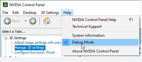

В панеле управления nvidia вверху есть помощь, в ней есть пункт меню Отладка что-ли, галочка будет
Такое есть?

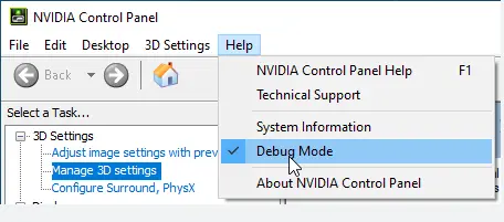

Такое есть?

Дебаг моде был отключен, счас включил.

Галочка стояла в Debug Mode в панели nvidia?
Debug Mode сбрасывает все разгоны до стандартных значений, которые по-умолчанию устанавливает nvidia.
