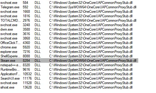

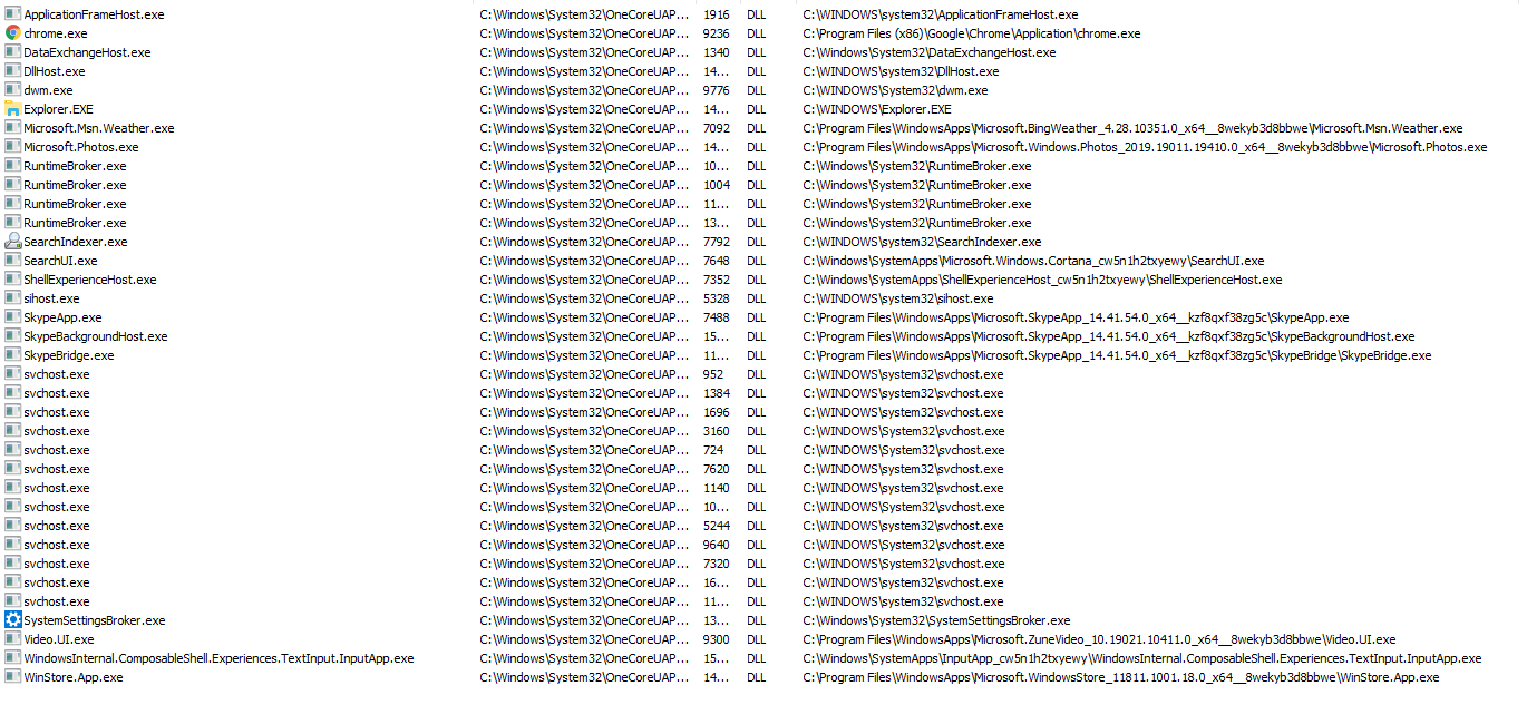

Скачай прогу и посмотри кто использует OneCoreUAPCommonProxyStub.dll и откуда
Process Explorer
У меня windows 10 x64
