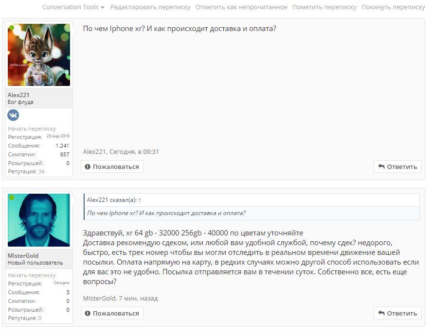

@morax Не чистый парень. В каждой теме пишет, что Айфоны продает
у тех мамкиных жуликов целые конфы в телеге по скаму. Объявлений по набору скамеров на Авито/Юла/ОЛХ полно на тех же ДВБ и ЛЗТ...
