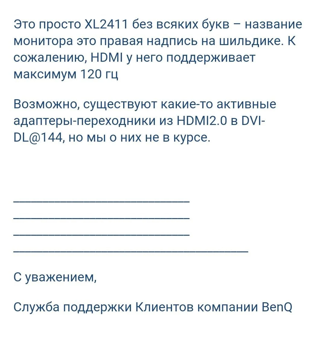

Я изначально поставил вопрос именно с этим кабелем, но были сомнения и судя по всему, оправдано. Написал в поддержку benq, там дали ответ
    6,9 KB · Просмотры: 288
Остается вопрос, тот адаптер дуал линк или нет...
Но ты можешь кабель купить
Еще на маркете яндекса есть в продаже разные ищи по словам : HDMI - DVI-D Dual Link

Приветствую. У меня аналогичная ситуация с монитором Benq XL2411 без дисплей порта. Вот что мне ответила поддержка (см. рис.) Вывод: нужен новый моник.
