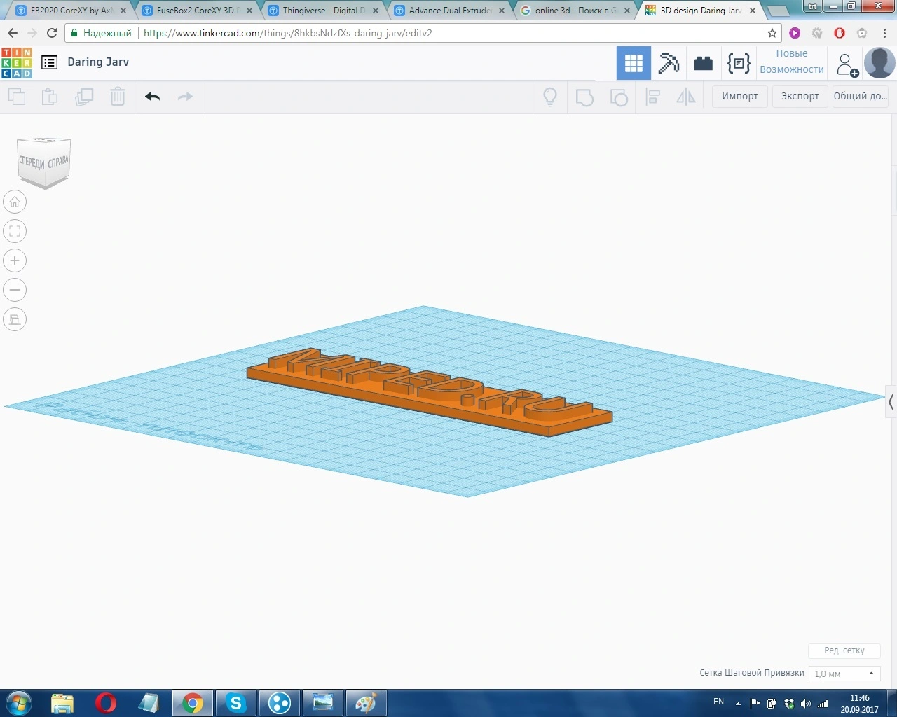

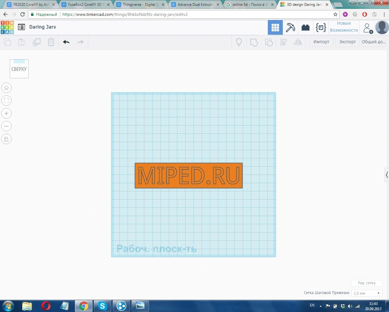

Для начала заходим на бесплатный сервис онлайн моделирования - https://www.tinkercad.com Здесь можно быстро нарисовать несложные модели.
Рисуем саму табличку. Добавляем квадрат, задаем нужные размеры, добавляем текст.
Экспортим в нужным нам формат - STL.

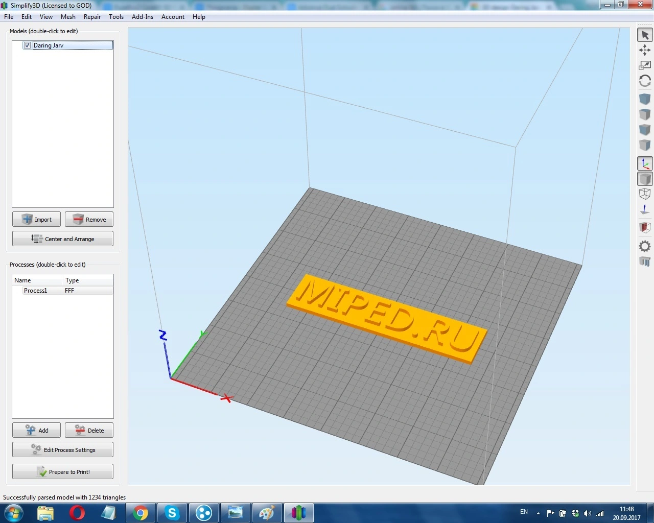

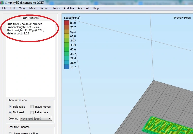

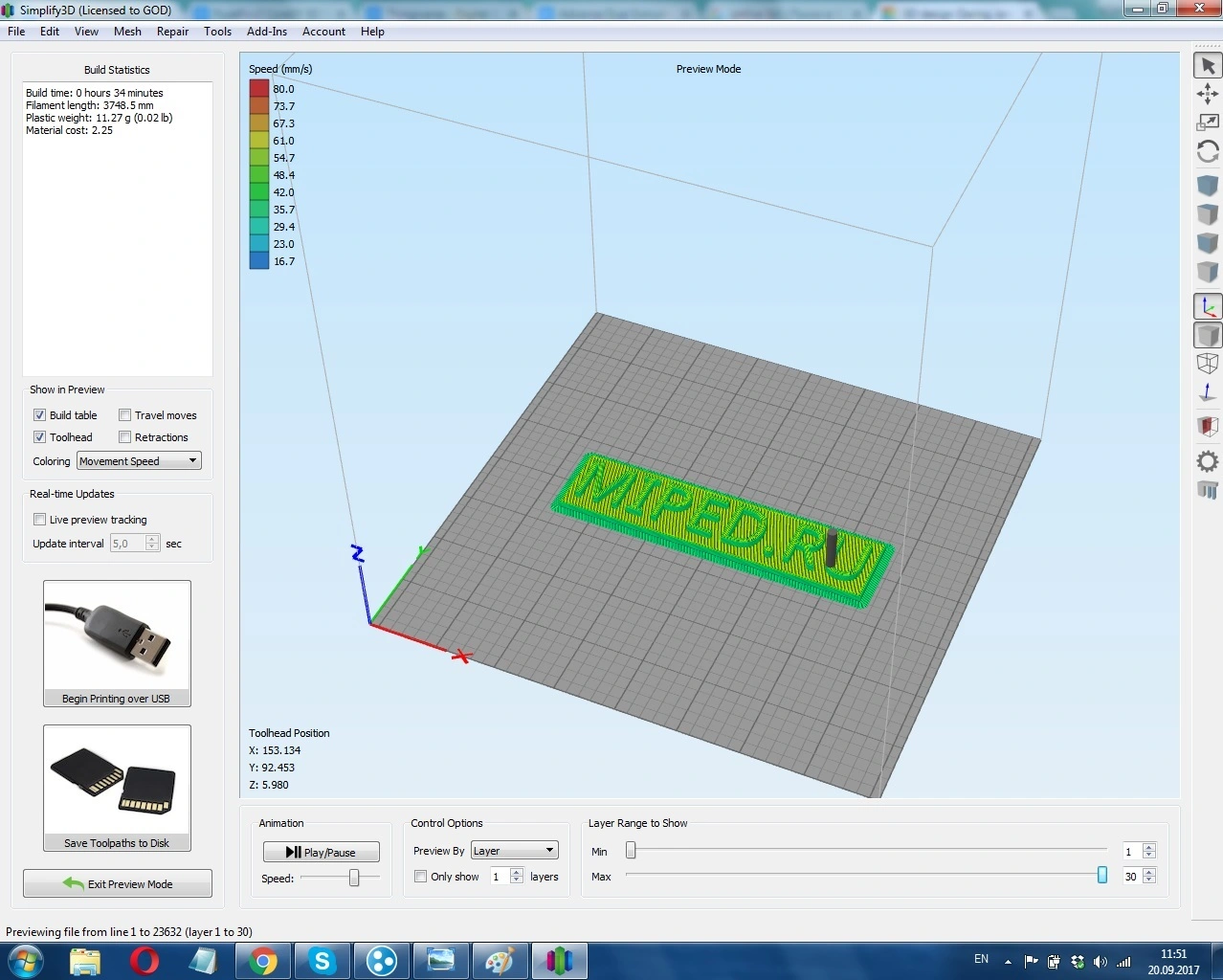

Загружаем в слайсер нашу модель и задаем основные параметры печати: сопло 0.4мм, слой 0.2мм, заполнение 5%, скорость печати 70мм/с.
Видим что получилось.

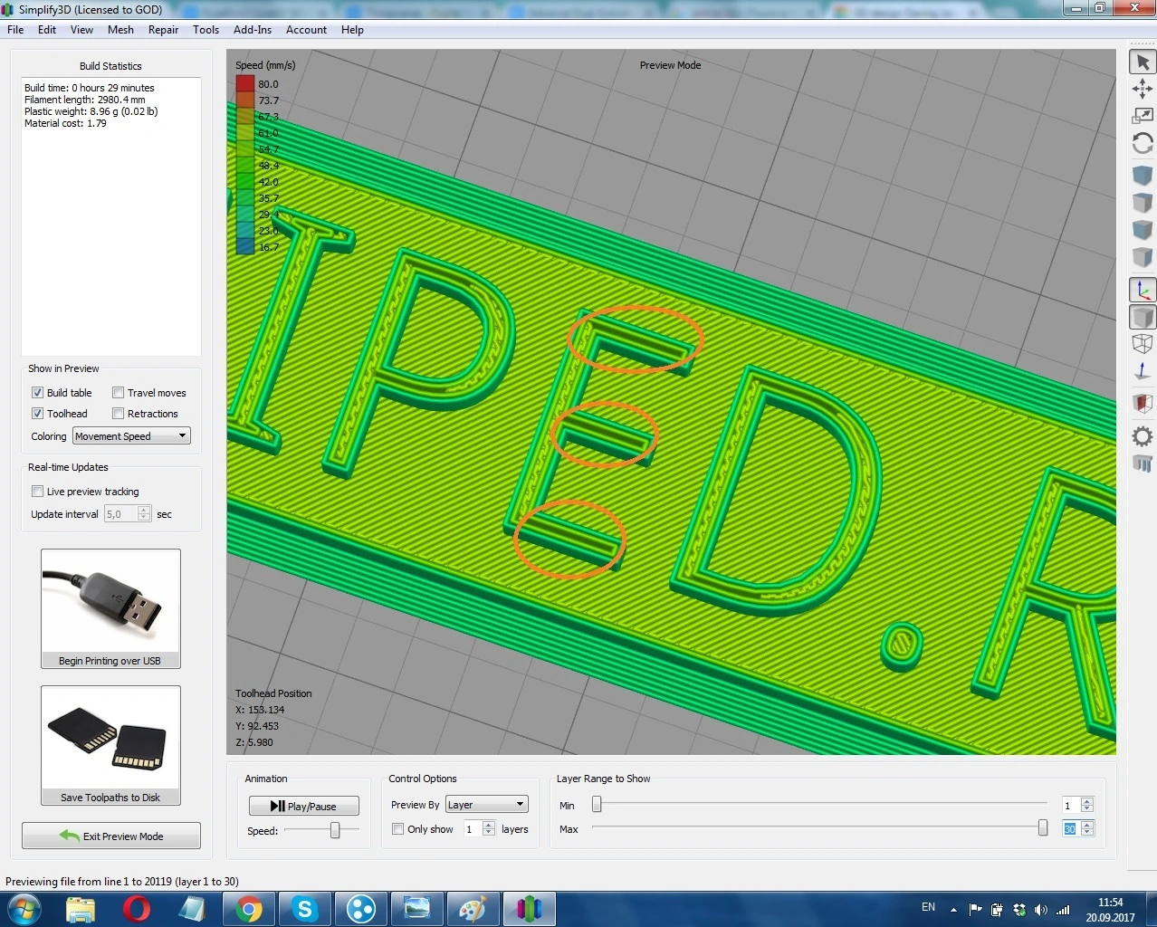

Сразу заметно что в самом верху на буквах есть не заполненные места, это связано с тем что сопло (сопло это сменная голова разных диаметров непосредственно через которую и выходит расплавленный пластик) у нас имеет диаметр 0.4мм а ширина между стенками букв в наполненных местах меньше чем 0.4мм. Это можно исправить поставив сопло 0.2 или 0.1мм, тогда возрастет качество но и время на печать тоже возрастет, это нужно учитывать.
Также чуть выше слева можно увидеть основную информацию о слайсеной модели, такое как время печати, количество затраченного пластика в метрах и граммах а также его стоимость.
Сохраняем нашу модель и ставим на печать.

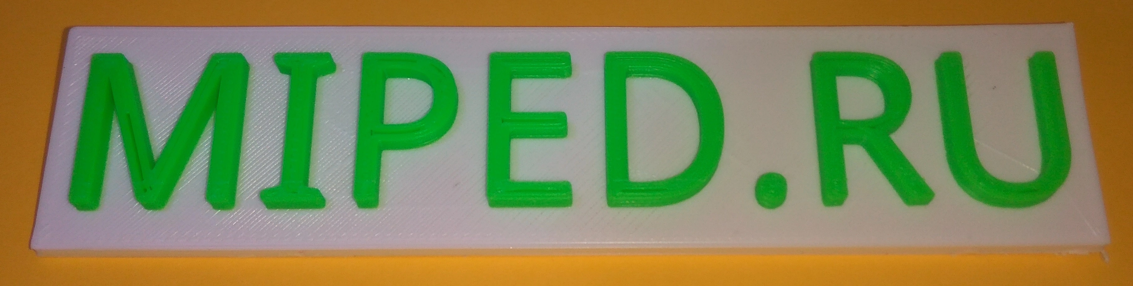

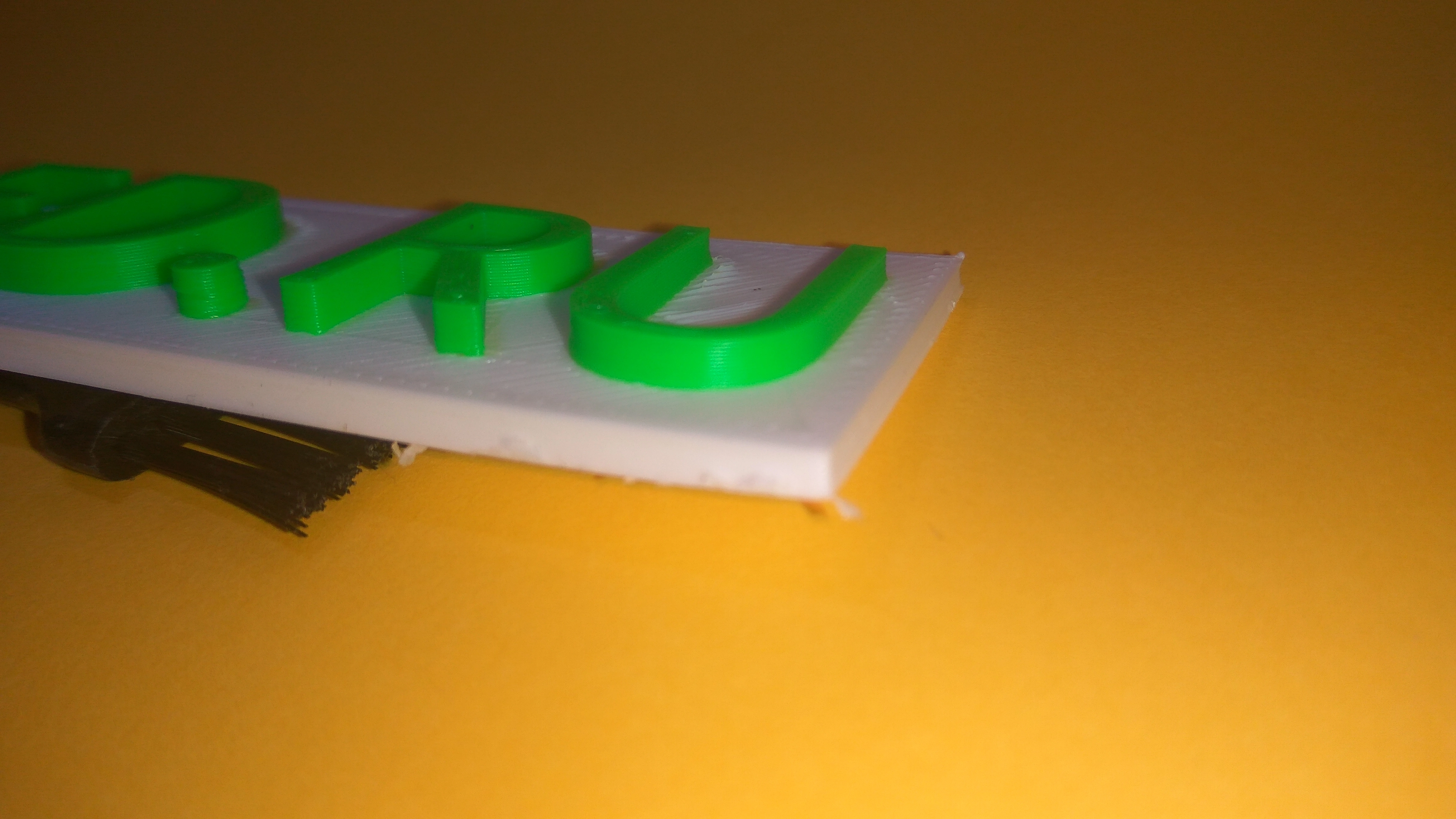

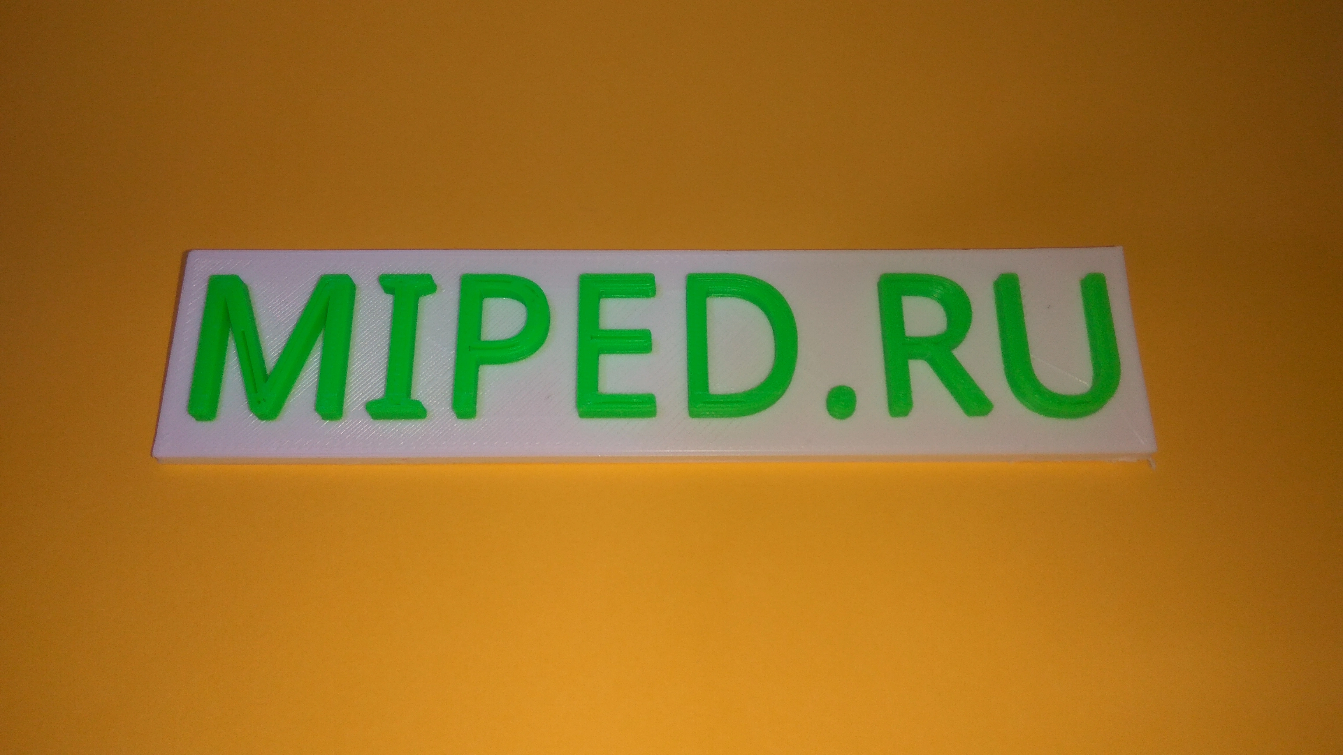

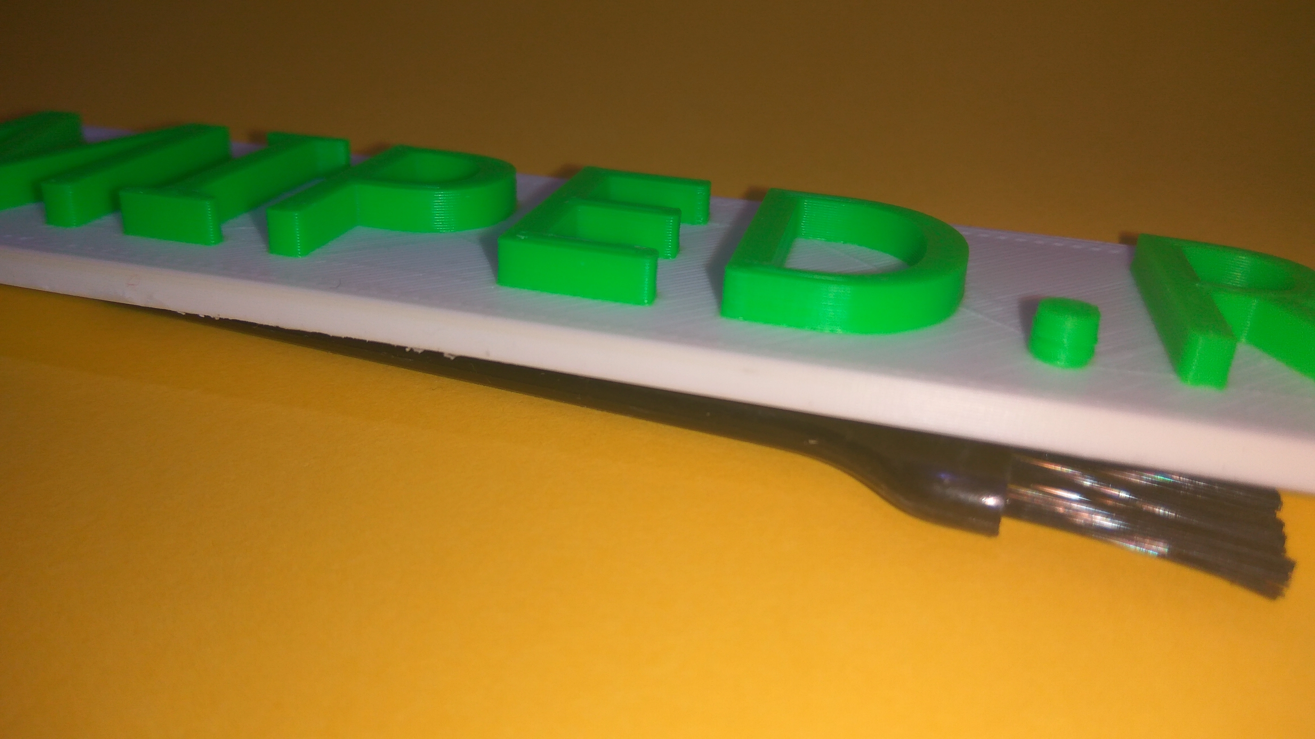

На самом деле печатал я эту табличку 2 раза, первый раз забыл добавить функцию смены пластика и как оказалось заполнение 5% слишком малое чтобы напечатать ровный верхний слой, пришлось добавить ближе к верху заполнение в 50%.
Вот что получилось:
Больше фото здесь - --Ссылка удалена--
Кому интересен исходник, он лежит тут - https://www.tinkercad.com/things/8hkbsNdzfXs-mipedru
Думаю результат неплохой.
