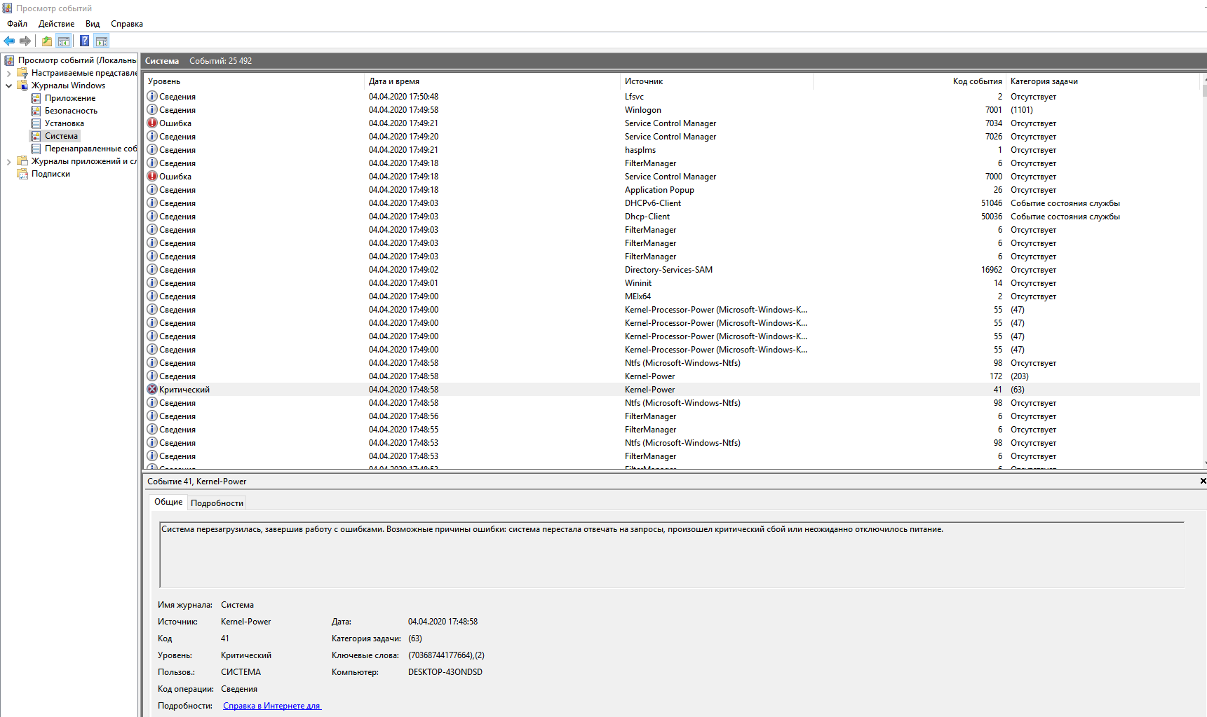

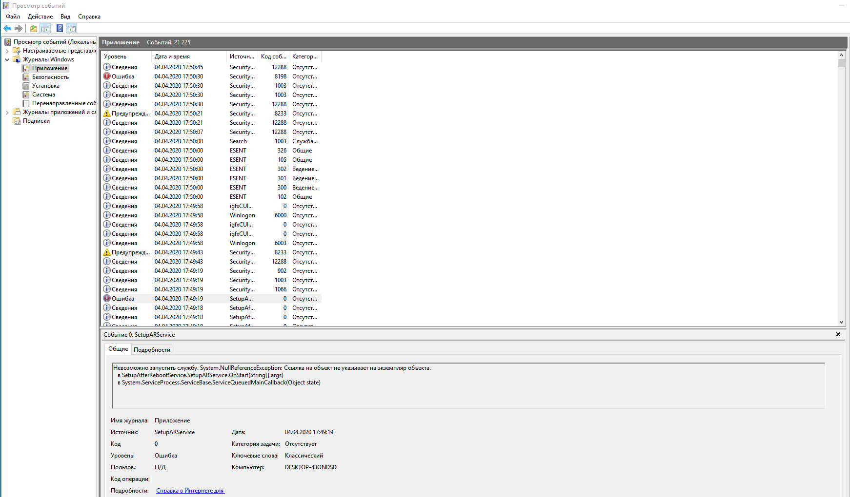

Что по конфигу компа?

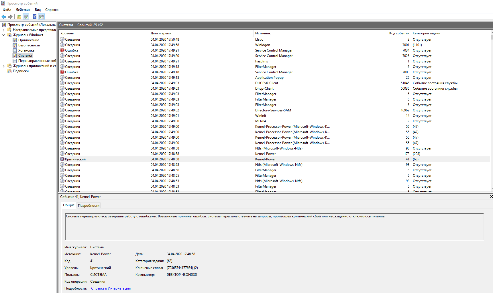

Посмотри логи с предупреждениями и ошибками (Панель управления - Администрирование - Просмотр событий - Журналы Windows, две ветки "Приложение" и "Система")

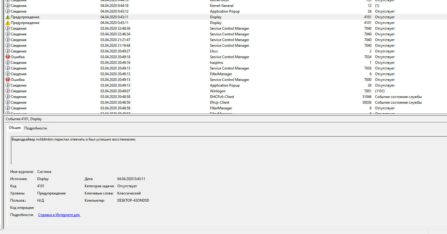

На что именно стоит обратить внимание? Там много подобных сообщений оказывается
В 17:48 (Критическая ошибка) с кнопки на системном блоке выключал/перезагружал ?
Да, монитор выдал ошибку. А вырубить игру сочетаниями клавиш не получилось. Пришлось ресетнуть
Хм, вот что-то интересное. Как раз перед вчерашней перезагрузкой

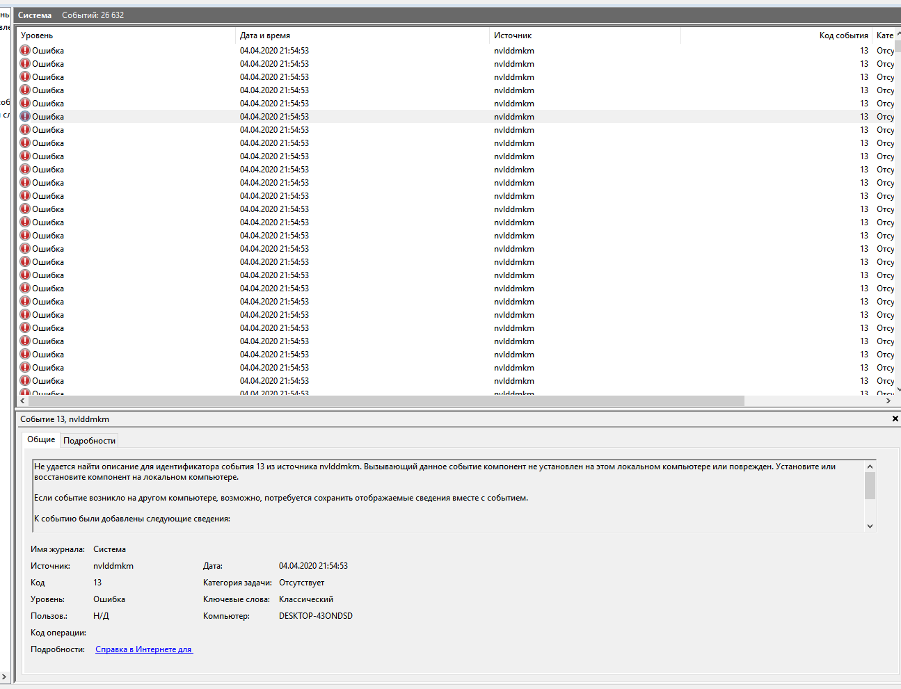

Запустил PUBG, выпрыгнул из самолета и та же проблема. Сейчас журнал событий выдал МНОГО одинаковых ошибок такого типа:

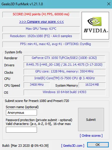

Нужен бенчмарк с нагрузкой на видеокарту, например FurMark.

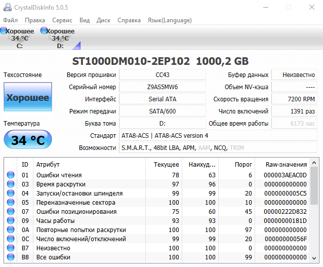

Так же глянь SMART у накопителя, где размещёны драйвера и соответственно системный раздел.

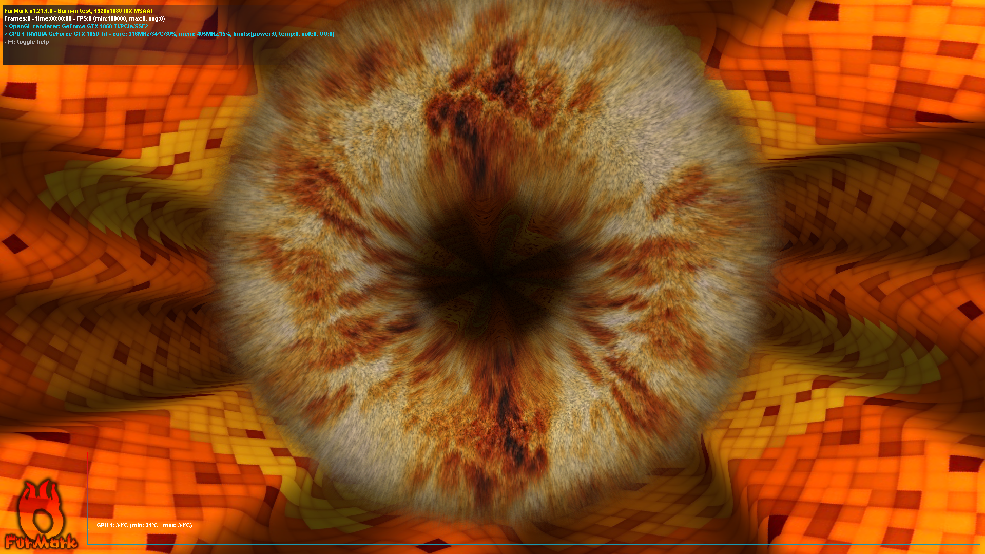

FurMark работал без каких-либо вылетов (если я все правильно сделал)

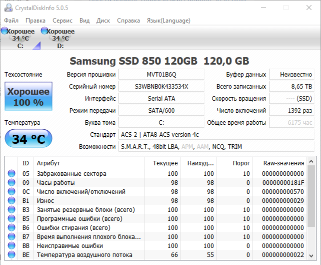

Прости, я слишком тупой, как это сделать?
Можно проверить диск C на наличие ошибок, возможно повреждены системные файлы.

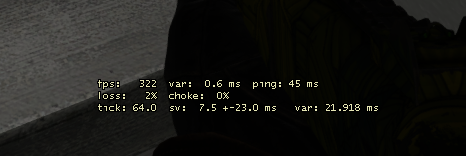

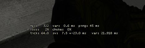

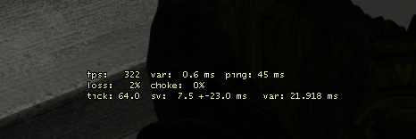

Ща переустановил драйвера в безопасном режиме. Запустил пабг - проблема та же. Запустил кс в дезматче, в нетграфе показывает большие значения sv и var
Винда сказала, что ошибок у обоих дисков нет
