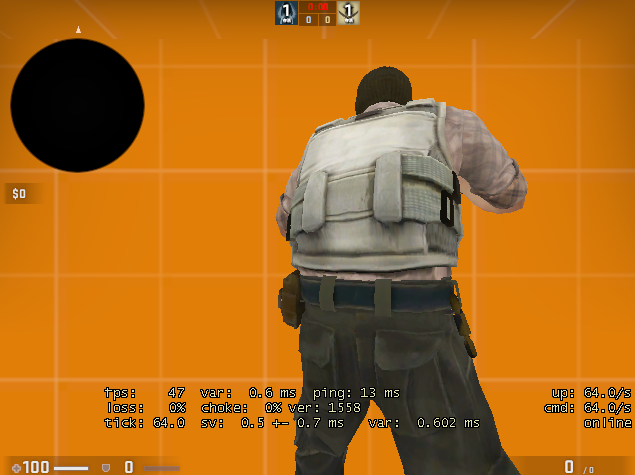

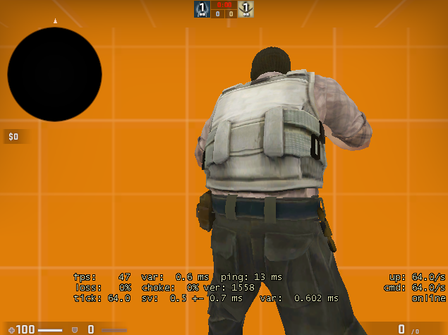

Здравствуйте и спросите у каждого из вас, почему сервер, который я установил по этапом, не объявляет победу ни одной из сторон, когда приходит время 0, вместо того, чтобы объявить о победе одной из сторон, застрял на нуле секундах, надеясь, что кто-нибудь сможет научить меня, большое спасибо
Он просто дальше крутит бесконечно раунд, пока сам не вырубиш или не сделаешь рестарт. В итоге боты сидят на нем и набивают себе часы для дропа кейсов. Поправить можно в настройках, только вот зачем.
Реакции: MAFI
Ты попроще напиши, он походу китаец ;)
Реакции: jimneitr1901 и aVitaliy
Так и должно работать. Ждешь дропа пока не выпадет, авторестарт карты. А что китайцы тоже фармить начали? На зиончиках щас гору кейсов вывалят:troll:

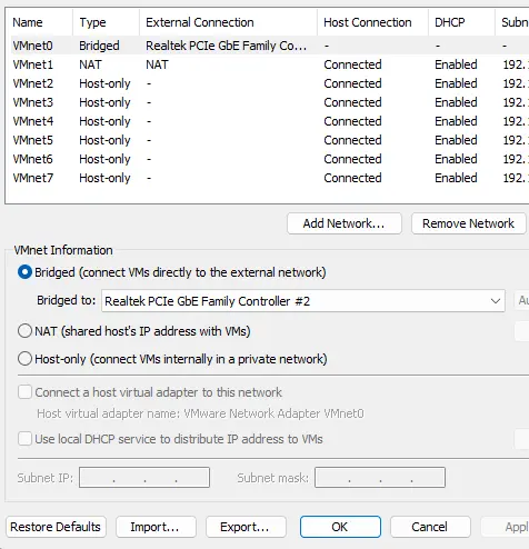

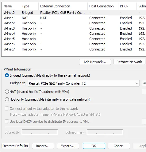

народ, а из-за чего серв отрубается при конекте к нему то 9 аккаунт, то 11? Просто пишет такой бред:
народ, а из-за чего серв отрубается при конекте к нему то 9 аккаунт, то 11? Просто пишет такой бред: Посмотреть вложение 607822
Вот здесь решение этой проблемы:
Все сделал по гайду, проблема осталась.. странно.. Проще говоря, 8 аккаунтов сидят на серве, а подключая 9 он
И так каждый раз.
Все сделал по гайду, проблема осталась.. странно.. Проще говоря, 8 аккаунтов сидят на серве, а подключая 9 он Посмотреть вложение 607905
И так каждый раз.
Посмотреть вложение 607903Посмотреть вложение 607904
Спроси у вот у них, возможно что-то сделал не так:
