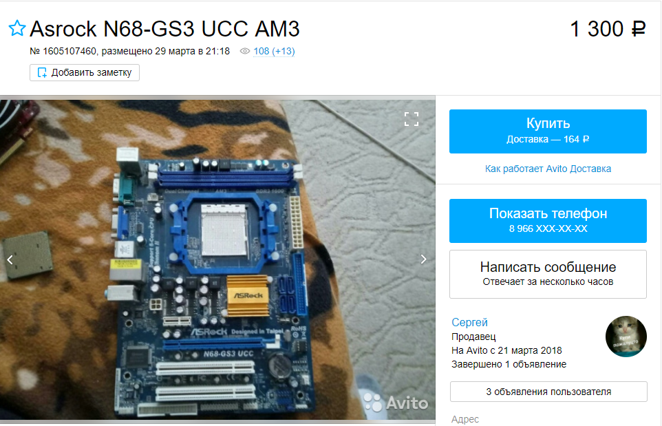

  • Платформа (При наличии пойдет любая ddr3 мать, ниже рассмотрим вариант с покупкой) И так будем брать AM3 сокет, выбор достаточно очевидный, ибо он сочетает в себе 2 очень важных для нас с вами качества: запуск пабга и максимально низкую цену. Авито и прочие торговые площадки завалены материнками, некоторые из них работают уже 8 лет! И в связи с этим, я категорически не советую брать себе мать не глядя, что бы это не значило. В моем случае это будет: Asrock AM3 за 1300 рублей.

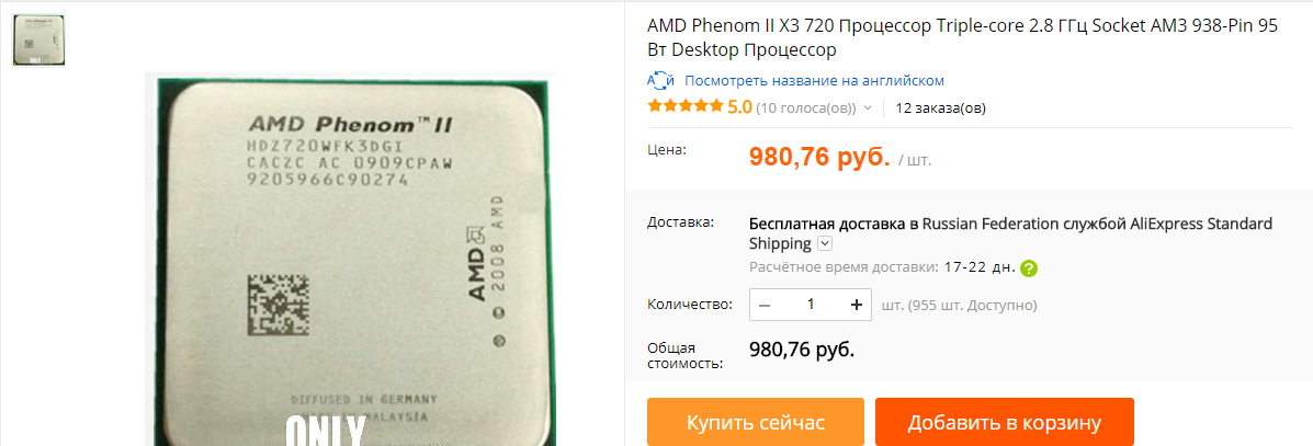

  • В нашем случае мы не можем позволить себе рандомный камень, ведь нам нужна более-менее стабильная работа нашей фермы. Не долго думая берем (Пара часов просмотра тестов и чтения статей) - AMD Phenom II x3 720, переплачивая на алике 300р (что почти равно цене одного кейса в первые дни после дропа) мы получаем стабильный фреймрейт от 25+ фпс, а это значит что процессор тянет движок. То что надо. Прибавляем к материнке наш процессор и получаем в сумме уже 2300р. Тесты: раз два.

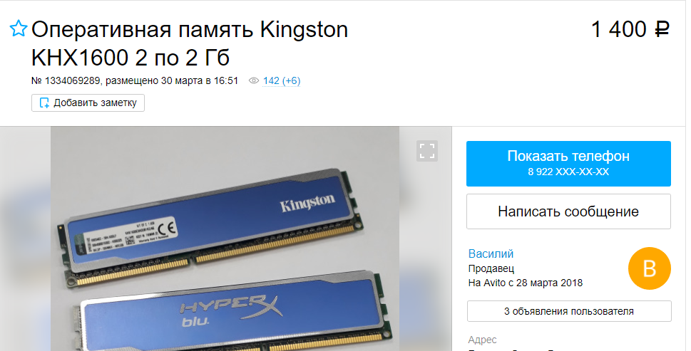

  • Четыре гигабайта оперативной памяти набираем 2 плашками по 2. Тесты: раз два три (Видим наличие подлагиваний при активной игре, но ползанье по траве вряд ли можно отнести к последнему) Еще +1400 rub. При возможности, желательно докинуть 1-2 гигабайта, тогда и поиграть можно будет без проблем (наверное).

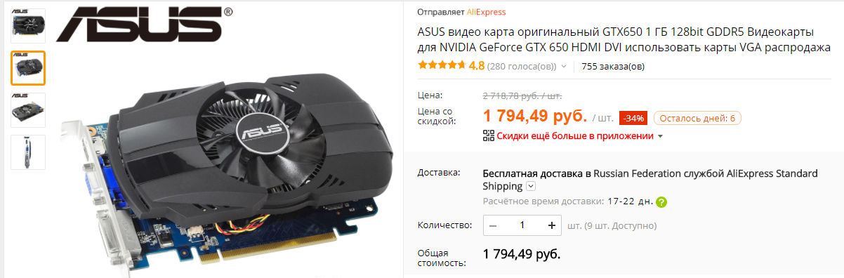

    Отлично, берем самую дешевую затычку (подходящую по пунктам обозначенным выше) которую можем найти. В моем случае это GTX 650 с али за 1800 рублей.Тесты: раз два
    UPD.
    Играет и на GT 630 и на GTX 460
    у меня на gts 450 работает
    у меня знакомый на этой карте играет (GTX 550), но у него 16 гб оперативы
    играл на gts450 и amd athlon x3 445, 4гб оперативки, разрешение ставил 1024 x 768, настройки на минимум, без перестрелок игра шла в 30 fps и больше, при перестрелках фпс падал до 13, для фарма самое то.

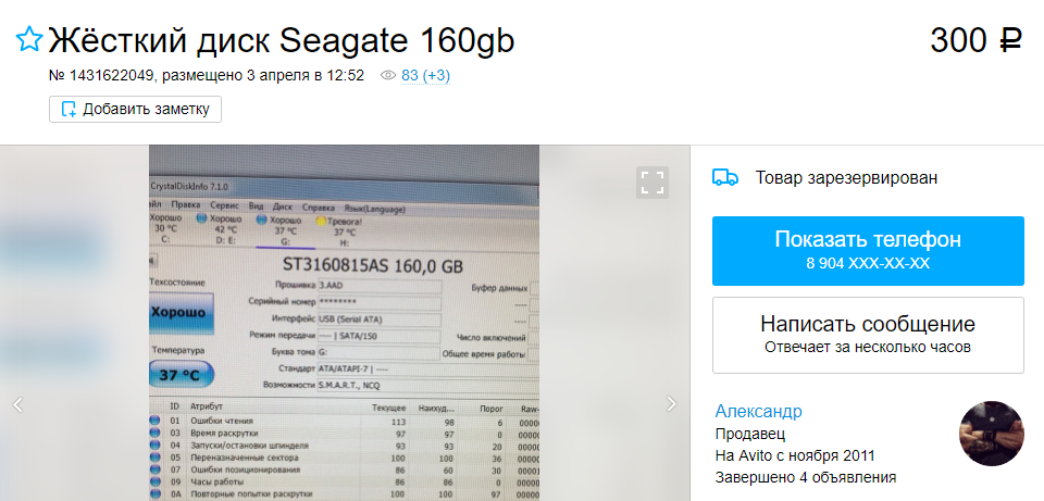

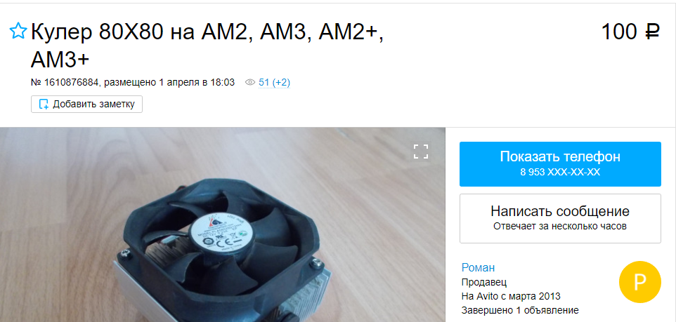

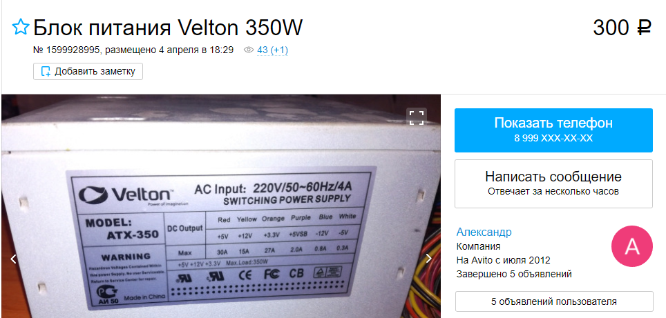

  • На оставшиеся комплектующие выделяю вам 800 рублей, напомню это жесткий диск, корпус, охлад на процессор и питальник. Моя сборочка будет выглядеть так

У меня играет и на GT 630 и на GTX 460, причём всё очень стабильно.
В связи с этим совет использовать GTX 650 - это слишком жирно, да и процессор можно послабее и на 2 ядра. Можно и оперативку DDR2, но она сейчас дороже стоит, чем DDR3
БП на 350W подойдёт, если видеокарта не требует доп питания (как 630), если требудет, то лучше 450W. Да и вообще собирать комп за 6к для фарма PUBG - слишком дорого. Если есть - можно и пофармить, но полностью собирать - окупаемость слишком долгая, учитывая, что нужно потратить на игру ещё 900, на бота (0/200), да ещё и контролировать всё это вручную (Телеграм уведомления вчера убрали), да и неизвестно, что там кому в голову взбредёт, могут и прикрыть всё, а может и просто рынок упать.
