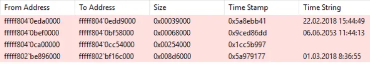

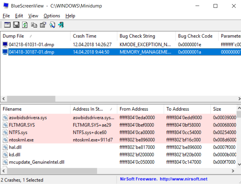

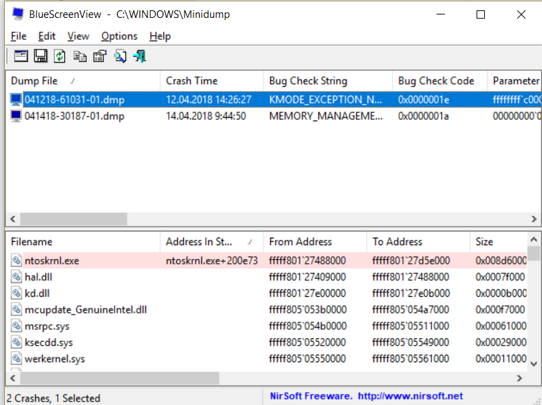

Всем привет, сегодня случилась беда, выскочило 2 экрана смерти, вот информация о них:
Сейчас вроде всё нормально, кто может сказать, что это было?

Скинь параметр бсода 1а
Попробуй память прогнать, мб она
2 cиний экран связан с памятью(ее нехваткой в то время). Возможно, что-то ты запустил такое и ОС не хватило оперативной памяти и вылетел экран

Мне казалось, что для определения корня второго надо узнать параметр, ибо или кэш наепнулся, или контроллер, или ещё чего
Оп уй, пролистай в проге на втором логе вправо
Ну все, найдена беда
Попробуй пока без него. Если бсодов не будет — в нём вся проблема (хотя, по параметру аваст и виновник)
