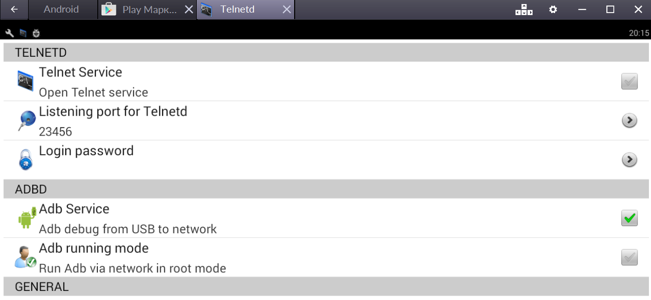

Не знаю, попробуй скачать рут и поискать в /data/data/com.valvesoftware.android.steam.community/files/Steam-[Steam64 ID]
Да и вообще, в чем проблема через ADB перенести?

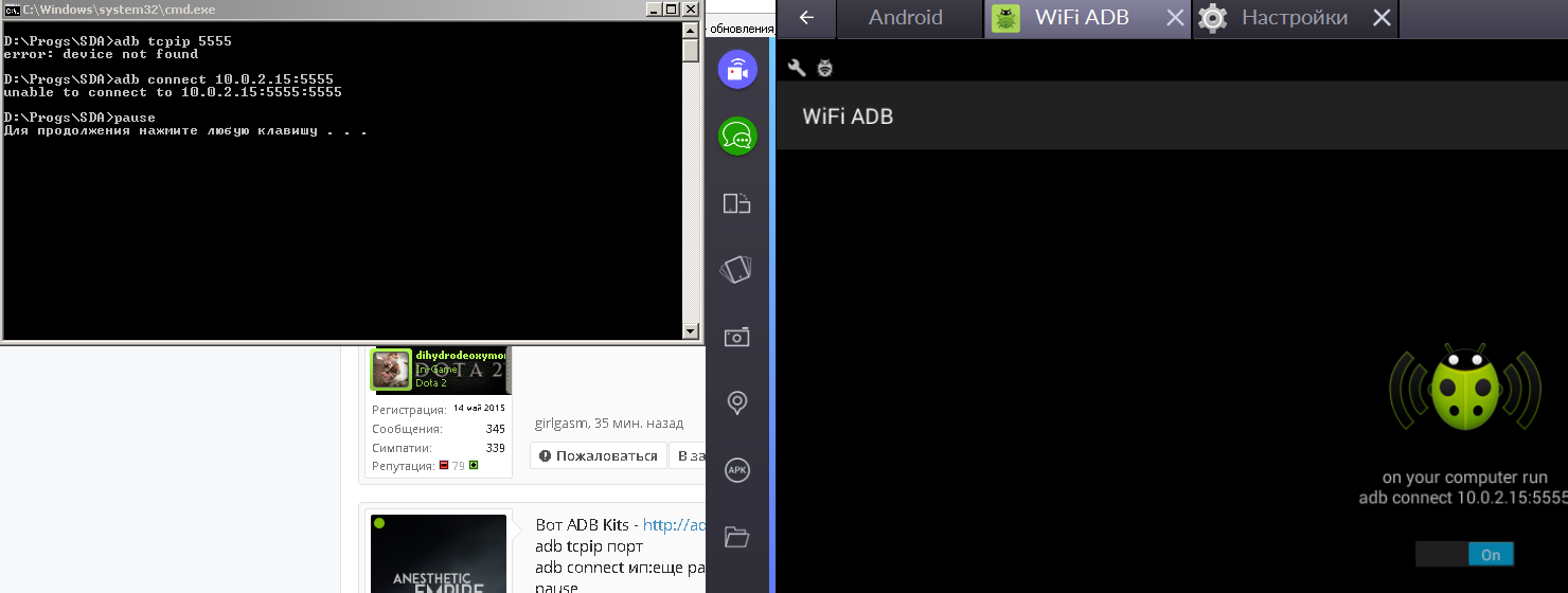

Качаешь Android Debug Bridge с батником для Windows, качаешь с плеймаркета любое приложение для открытия сервера ADB. Далее в SDA File - Import Account - From Android Device.
Вот ADB Kits - http://adbshell.com/downloads, их скачиваешь и в папку с sda, там же создаешь батник с содержанием
adb tcpip порт
adb connect ип:еще раз порт
pause
IP и порт найдешь в приложении ADB с плеймаркета после создания соединения. Дальше в SDA импорт делаешь.
adb tcpip порт
pause
Айпи свой? Порт 5555?
У меня, например: 13.10.10.1:5555 на мобильном устройстве, у компьютера другой адрес.
Попробуй в adb connect просто айпишник дописать без порта. У тебя он почему-то продублировался.
