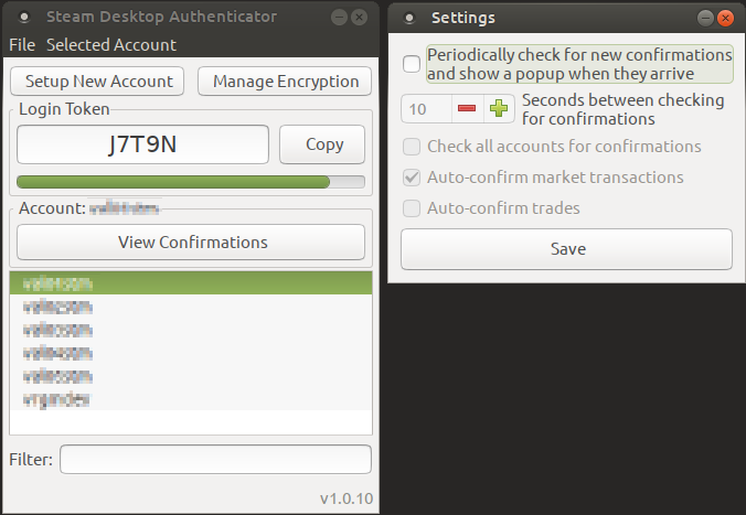

Надоело мне использовать виндовый SteamDesktopAuthenticator, он хоть и запускается через Mono, но кроме генерации 2FA кодов почти все остальные функции не работали. Поэтому я решил проверить есть ли возможность портировать его на Linux. Но когда просмотрел его исходники и понял сколько всего придется переделывать, я сказал, - Да ну его нафиг! Но потом, решив что опыт разработки GTK-приложений лишним не будет, и чтобы испытать свои способности, я сам себя "взял на слабо". :)
Пришлось немало помучиться с лютой поебенью под названием CEF, но в итоге у меня все получилось! :)
Проверена работа почти всех функций, кроме создания новых аккаунтов и деактивации аутентификатора. Но по идее все должно работать (кроме ввода капчи).
Скачать SDA: SDA_linux64.tar.xz
