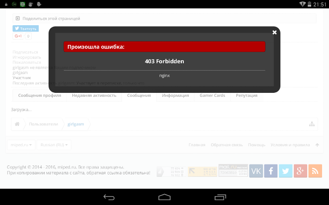

О: Так как шаблон у нового форума адаптивный, то и появляется проблема об ограничении функциональности на устройствах, чей экран является слишком маленьким. Мне с моим 4 дюймами (как изначально считал, что у меня 4.5) экран не позволял отобразить подробную статистику о пользователе, а так же возможность управлять его репутацией и прочим. После изменения параметра у меня всё-таки появилась возможность получить доступ к всему этому.
Как выглядел маштаб экрана раньше:
Как выглядит маштаб экрана сейчас:
