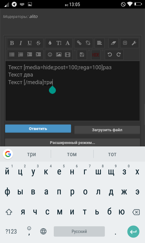

Так вот, всё это в прошлом. Пишете себе, что хотите, сколько хотите, как хотите, заполняете каким угодно текстом, и захотелось половину слова/одно слово/несколько слов/блок текста/всю тему спрятать под хайд:

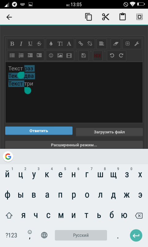

1. Выделили
2. Нажали на кнопку хайда

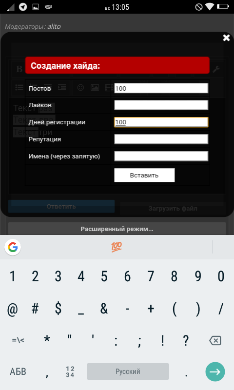

3. Ввели нужные данные, какие нужны (постов, лайков, регистрации, репутации и под имена)
4. Нажали вставить
И всё

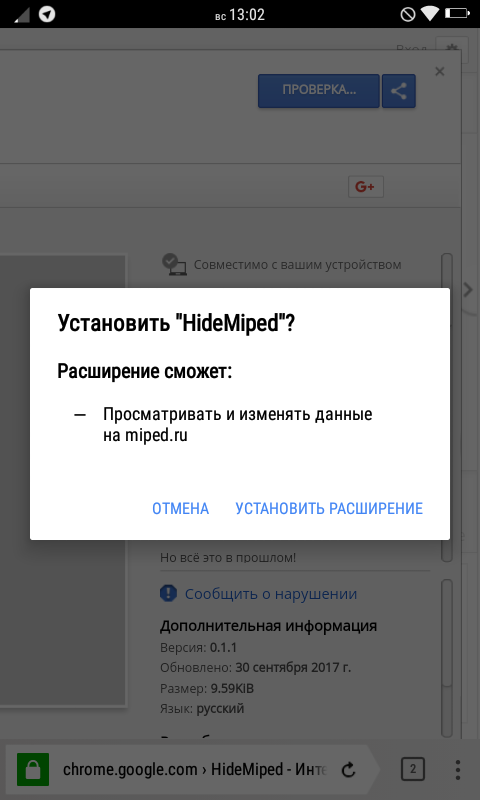

Расширение можно так же установить на вашем мобильном телефоне
Для этого требуется Яндекс Браузер
Установка:
1. Переходите по ссылке
2. Нажимаете Добавить
3. Ждёте конца загрузки
4. Используете
