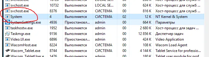

Нет, не его, был гайд с выдачей полных прав этому процессу, не помогло, продолжает грузить хард. Были ещё гайды, почти все связаны с индексацией или с со службой win. search.

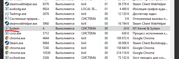

Если бы это было один раз за неделю\месяц, то я бы не обращал внимания(винда, черт его знает, что произойдёт ещё), но это происходит регулярно, доходит до того, что играть невозможно\использовать хром\итп, т.е. диск грузится настолько сильно, причём именно процессом system. Увижу - заскриню.
