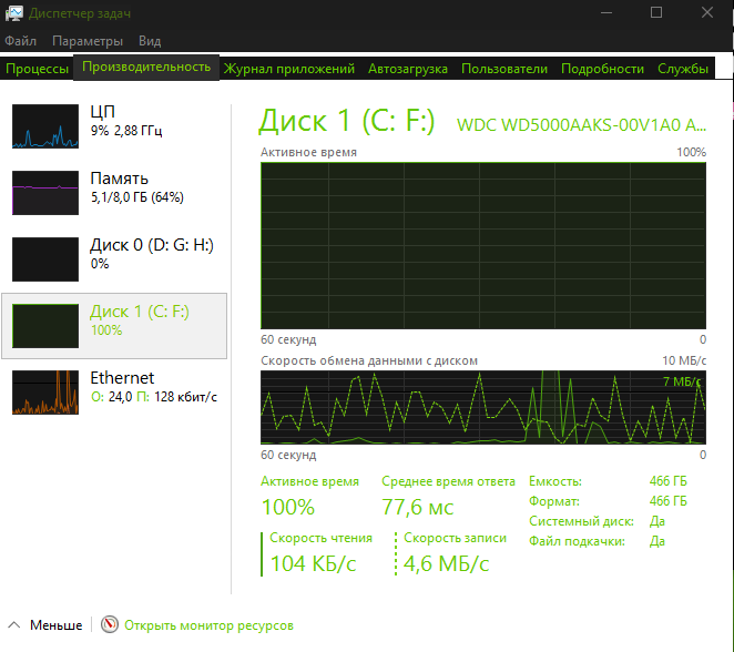

С недавних пор пк стал жутко тормозить во всем.
Это и не вирусы, и не мусор. ( т.к менял винду )
Загрузка в играх очень долгая, но если загрузишься, то лагов никаких, видосики также не лагают. ( бывает крашается пк при загрузках игр )
Еще долго качает любой файл и обновление ( обнову игры в стиме в размере 36мб качал 40 минут )
Диск загружен все время на 100%, любое копирование файлов - ад.

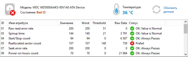

Так и сделал, пока оптимизирует , чекнул состояние диска.
И вот такая бяка
Совсем плохо?*
И вот такая бяка
Ну ему жопа, тут особо дефрагментация и оптимизация не поможет. Стоило следить за этим делом. Сохрани важные доки и файлы и будь готов что он однажды не запустится.
Просто это было неожиданно, после обновы видоза, подумал, что пк уже оперционку не держит, т.к он был старый, а апгрейдить хотел на днях..
Ну ладно, спасибо за то, что предупредил.

Как-как... Скидывай нужное на другой хдд и топай в магаз за ссд или хдд. Смотря на что деньги есть. Он у тебя не протянет долго
Уже не протянул , благо успел.
А деньги хватит на ... 10кг картошки :D
