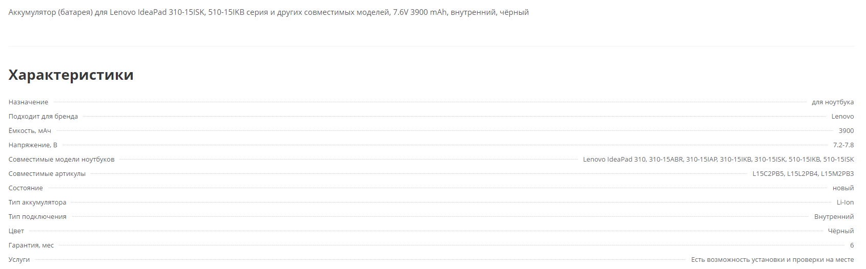

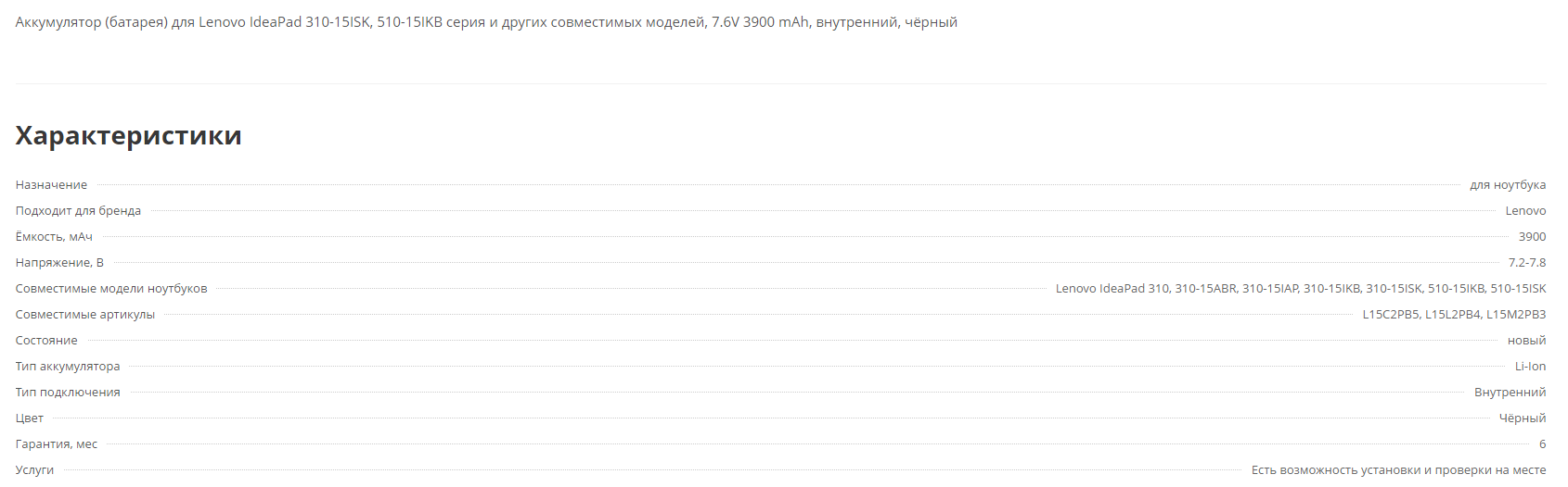

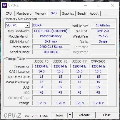

Вечер добрый, в общем, изначально в моём нотбуке Lenovo IdeaPad 510-15IKB [80SV00BBRA] было 8 гб ОЗУ, на момент покупки (2017 год) было нормльно, но в конце ноября 22 года я решил купить себе планку на 16 ГБ, поставил всё хорошо работало ровно до момента пока я не решил заменить батарею в ноутбуке (чуть меньше месяца назад), после замены батареи появилась проблема опредления планки ОЗУ на 16 ГБ, имеено биос и винда в упор не хочет её видеть, и в тоже время aida64 и cpu-z видит её без проблем, периодически я что-то шаманю и биос тоже начинает видеть, но после перезагрузки винды планка опять не определяется виндой, думал проблема в винде, переустановил сейчас и ничего не решилось, может кто-то сталкивался с проблемой или знает как можно это решить? (Перепробовал кучу всего, но что-то ничего не помогает...)

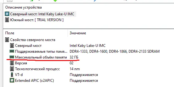

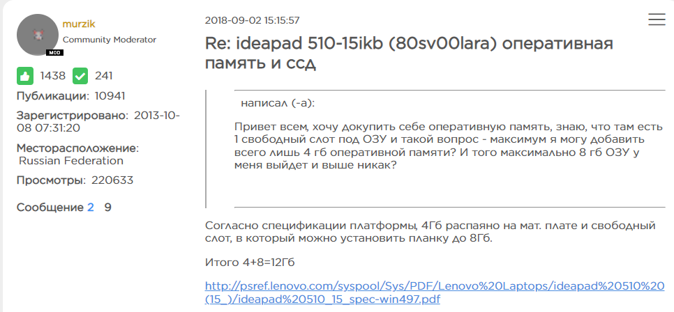

Ну, и вроде как максимальный объем оперативной памяти 12 гб, а у тебя уже 20 получается.

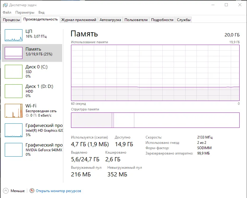

1. Да, нужно полностью разбирать, и материнку откручивать, вроде аккуратно меняли, но всё возможно
2. Можно попробовать
3. Проблема точно не с ОЗУ, вставлял и старую планку на 4 ГБ и она тоже не отображается
4. Тоже можно потетистить
На счёт объёма
Да и раньше, до замены батареи (а это месяца 3) стабильно пользовался 20 ГБ

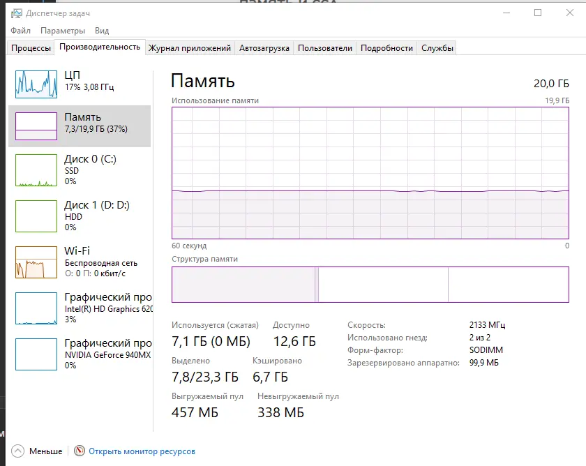

В общем, разобрал ноут, достал батарейку биос, подключил обратно и запустил ноутбук...ожидание, и ничего не произошло, хорошо, отключил батарею и биос батарейку, включил батарейку и включил ноут, пум-пум, опять ничего (в этом промежутке менял и планку на 4 ГБ ставил, а не на 16 ГБ, и её тоже не видело)... отключил батарейку и с отключённой батареей подождал минут 5, включил и батарейку и батарею, запускаю ноут, пух, 20 ГБ, думал ладно, повезло, перезагружаю, пух, опять 20 ГБ, в 3й раз не решился перезагружать, но надеюсь это помогло, поэтому спасибо, если что вернусь обратно, но надеюсь не понадобится ;)

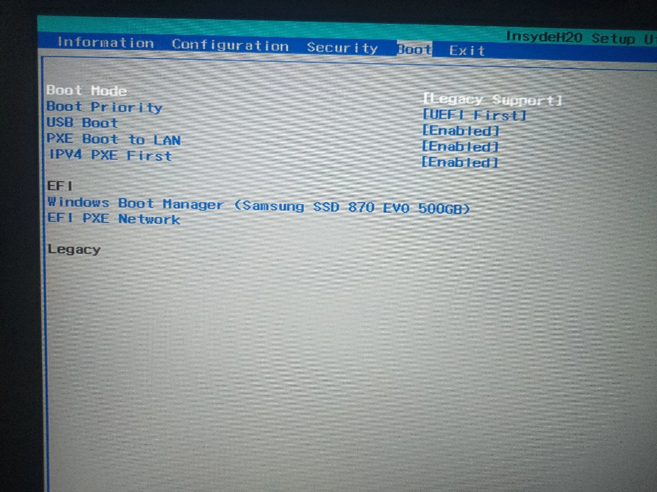

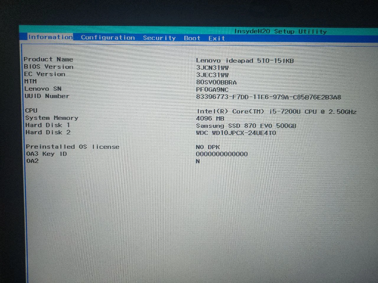

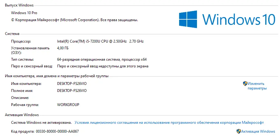

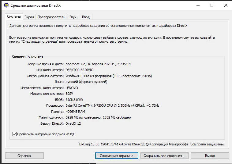

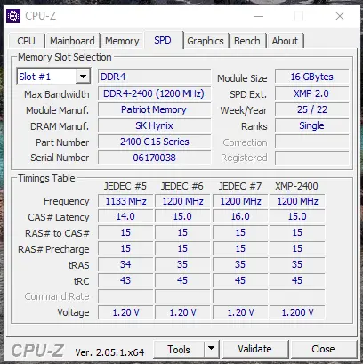

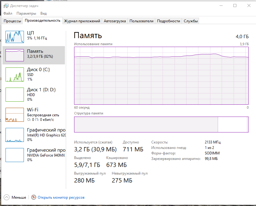

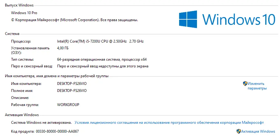

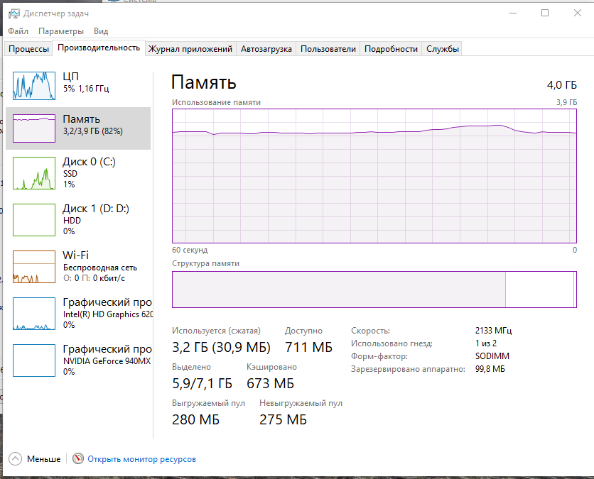

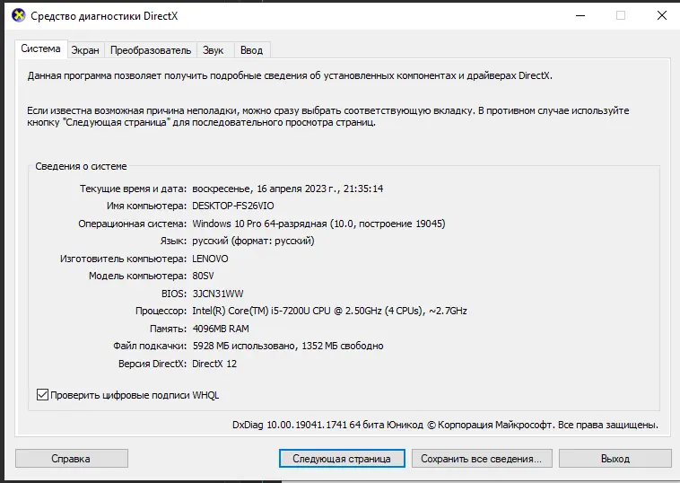

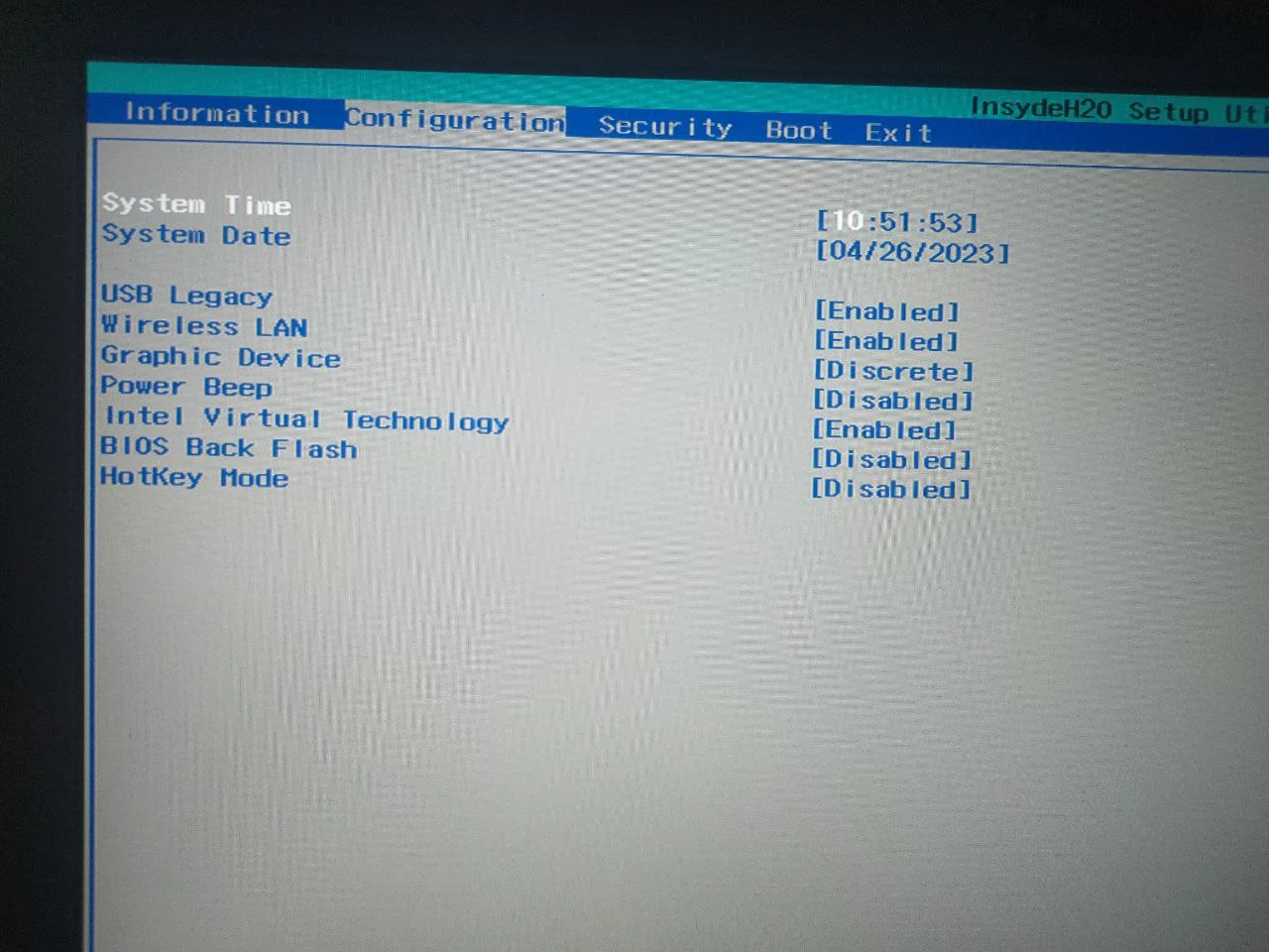

Проблема вернулась, после того как ноутбук разрядился и выключился, после запуска опять 4 ГБ ОЗУ,

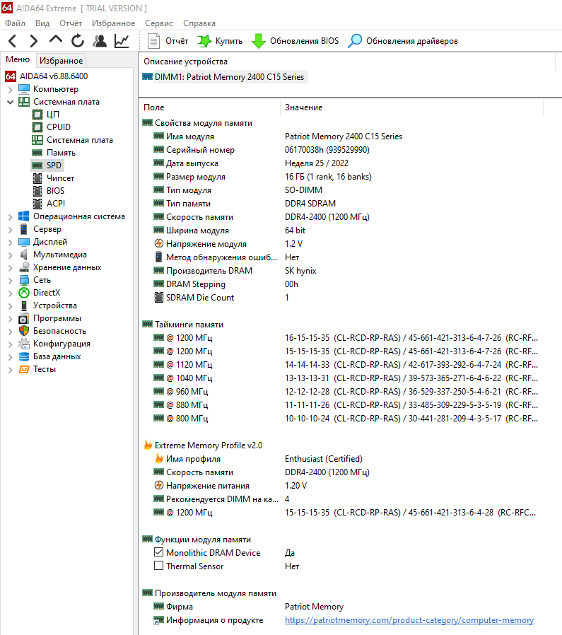

И по прежнему aida и cpu-z видит, что есть ещё плашка на 16 ГБ, а винда не хочет на это реаигировать... :mad:

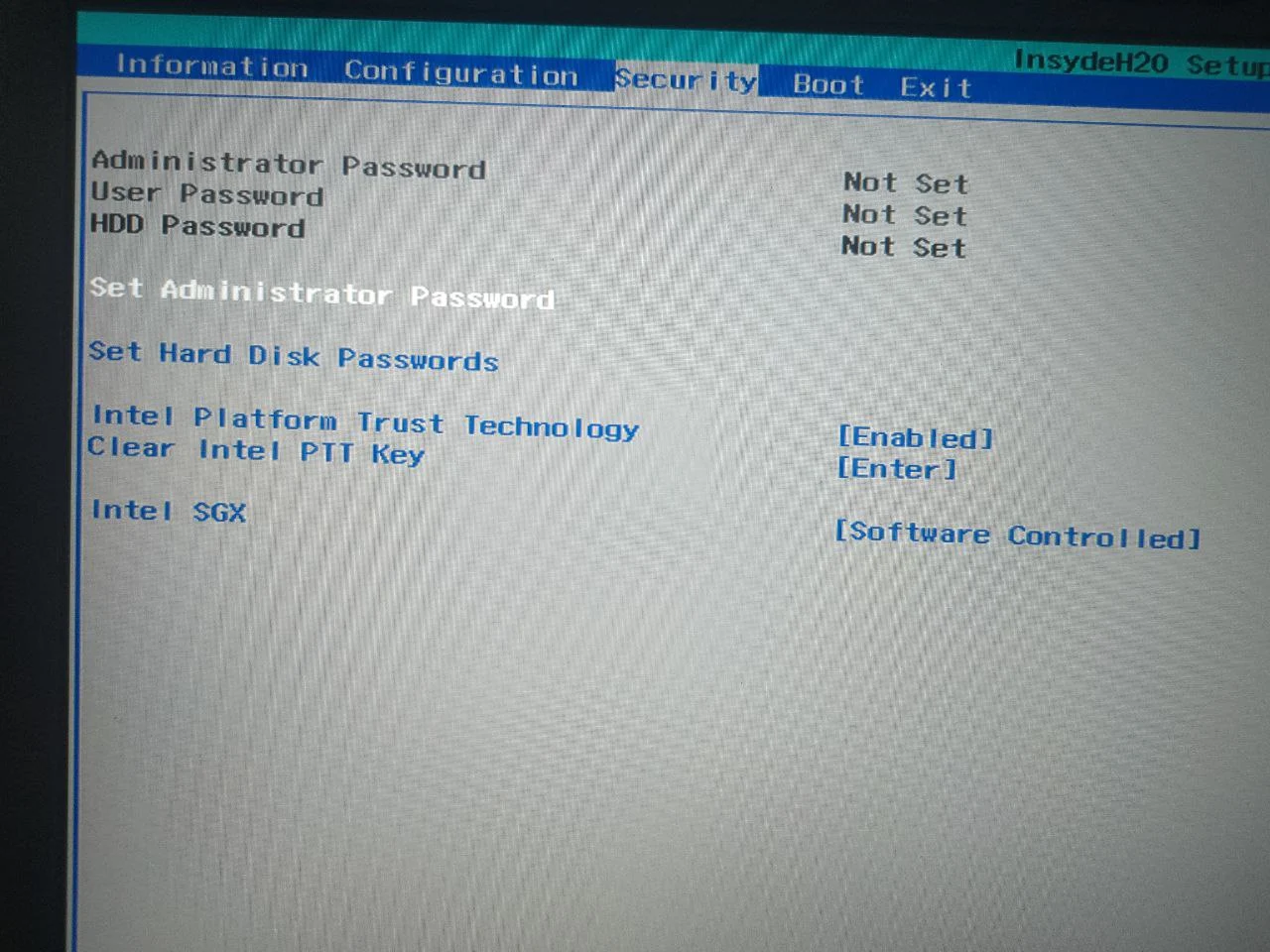

БИОС последней офф версии, вариант с обновлением не прокатит
Откатывал БИОС и тоже ни-че-го....

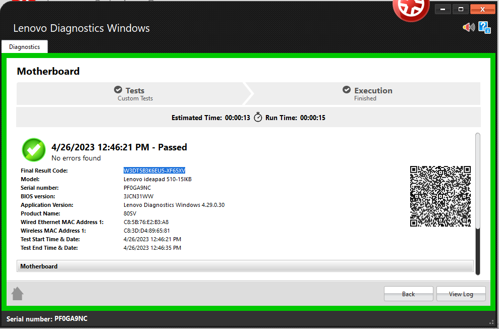

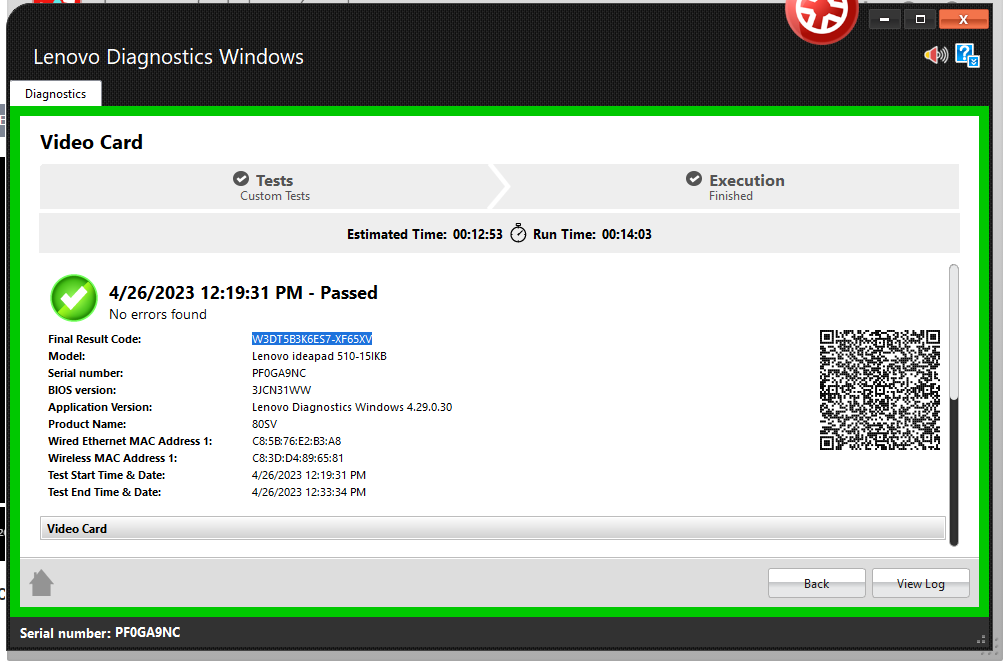

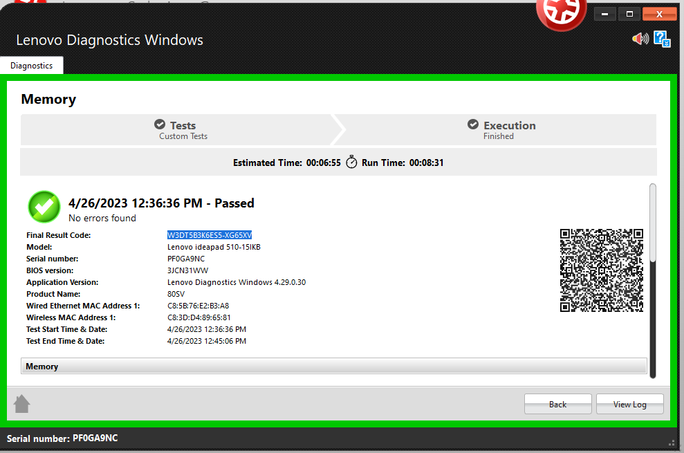

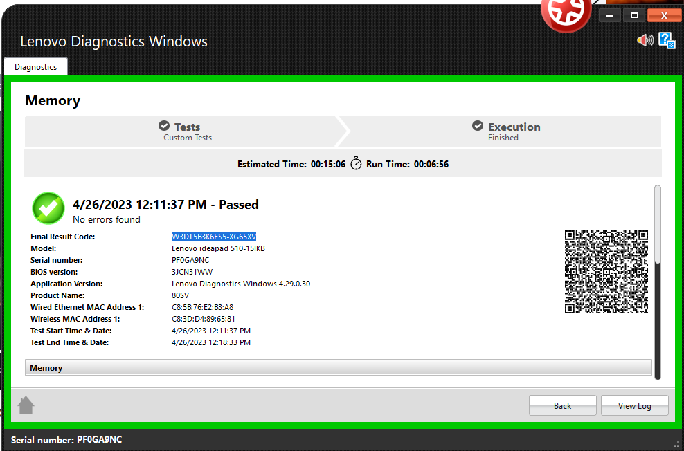

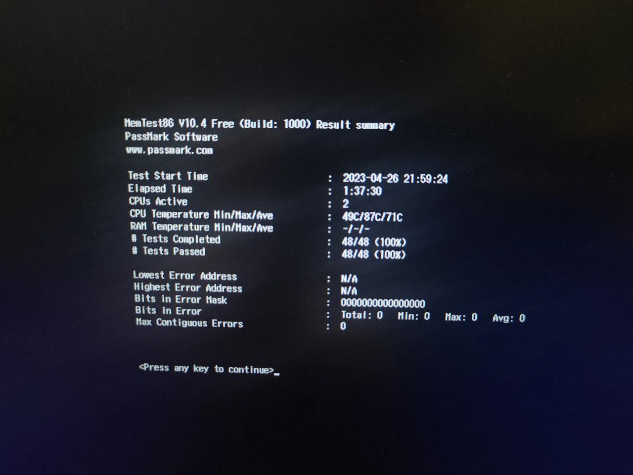

upd: проводил всякую диагностику, и 0 ошибок

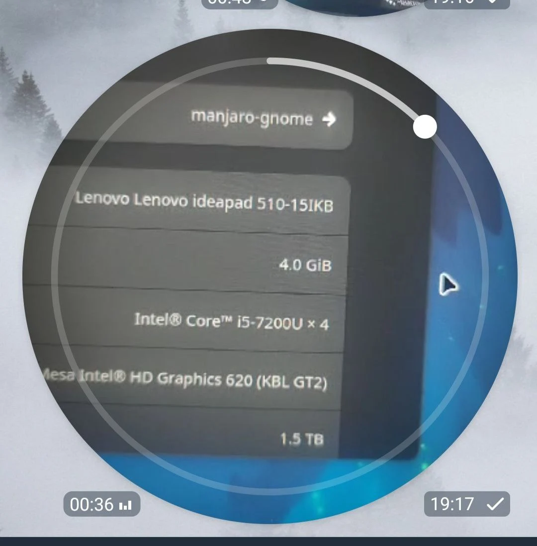

Вычитал, что есть такое чудо как manjaro (операционка работат с флешки без установки) попробую скачать, запустить и посмотрть сколько там будет ОЗУ отображаться

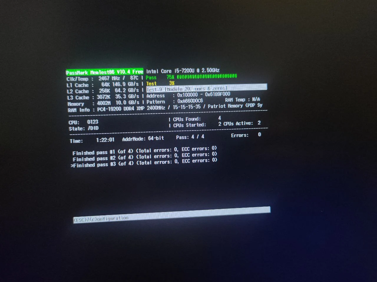

Тут 1 час 40 минут проводил тесты ОЗУ, как видно ошибок 0

Тут видно, что запускал операционку с флешки и она тоже не видела мою всю озу

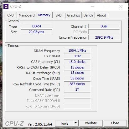

и вот, только что достал ОЗУ и загрузился без плашки на 16 ГБ, думал, что умерла ОЗУ в материнке, но показало 4 ГБ как и должно, после вставил обратно плашку на 16 ГБ в свободный слот, иии вуаля, 20 ГБ на руках, я не знаю, что просходит... но заработало, надолго ли, кто знает :rolleyes:
