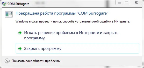

Есть инфа как это фиксить ? В гугле нашел только как фиксить ошибку Com Surrogate. Или время менять шиндовс ? Эта херня всплывает когда никто комп не юзает и когда видео на большой экран делаешь.

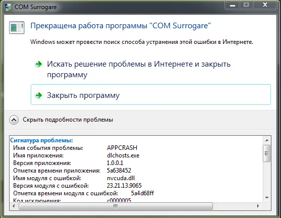

Сигнатура проблемы:
Имя события проблемы: APPCRASH
Имя приложения: dlchosts.exe
Версия приложения: 1.0.0.1
Отметка времени приложения: 5a638452
Имя модуля с ошибкой: nvcuda.dll
Версия модуля с ошибкой: 23.21.13.9065
Отметка времени модуля с ошибкой: 5a4d68ff
Код исключения: c0000005
Смещение исключения: 00000000001678d0
Версия ОС: 6.1.7601.2.1.0.256.1
Код языка: 1049
Дополнительные сведения 1: ef77
Дополнительные сведения 2: ef77f81e4e53beb2ba00ce35834a0a9a
Дополнительные сведения 3: c5be
Дополнительные сведения 4: c5be8ba2ea1ff9cd9fc4f462851392d5

Как написано ошибка в vcuda.dll Возможно стоит переустановить / откатить дрова на видеокарту, попробовать установить саму длл'ку.
--Ссылка удалена--
Прям коллега по несчастью! Короче я проблему решил с этим окошком, нашел в папке C:\ProgramData\Windows файл по моему dlchosts.exe, или подобный.. Табличка перестала выскакивать.. Но после переустановки дров видеокарты, и принудительном запуске через админа dlchosts.exe, все равно выдает ошибку
В придачу к этому еще и такое..
Я короче углубился по этой теме.. Не основным антивирем, а вот Dr.Web CureIt майнерка нашел у себя типа "tool.btcmine"..
