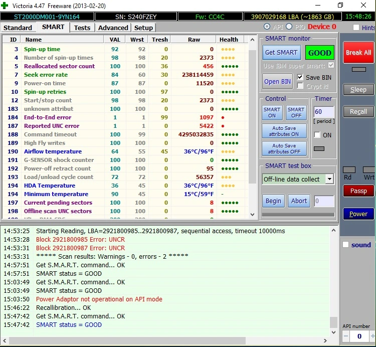

Парни подскажите винту конец или еще можно пользоваться? Вот скрин СМАРТА

Говорю как профессионал, твой HDD в good состоянии.
винт в норм состоянии
Конец ему, выброси и купи ssd
а в чем проблема новый поставить даже если он работает, но на последнем вдохе?
просто у меня винда начала грузиться по 10 минут, в журнале виндоус была куча ошибок поврежденных секторов, я сделал низкоуровневое форматирование через Victoria, накатил винду, пока норм, но вот хз на долго ли? Поэтому и спрашиваю купить новый или можно этим пользоваться и не париться, а то одни говорят что он ещё заебись, а другие что он уже сыпется и ему пизда в любой момент
Если битые сектора, то нужно делать не низкоуровневой форматирование, а РЕМАП
Реакции: 74K
Очень много ошибок доступа к данным, поэтому долгая загрузка. Дальше будет только хуже. При первой же возможности лучше заменить
