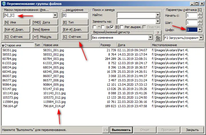

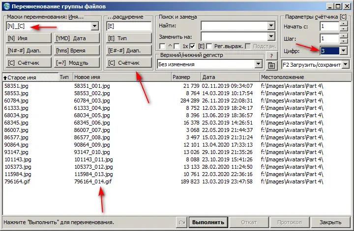

почему руками? Там же можно добавить маску счетчика [C] с количеством цифр
переименовываешь в x_y_n_ жмешь энтер комп сам дописывает x_y_n_(1) x_y_n_(2) и т.п. по количеству фоток. Если конечно я всё правильно понял
Фото стоят не по порядку поэтому так не выйдет, расстановка тоже там описана
Та это понятно, но а смысл от этого? Нужно то 1-4 + фото не по порядку.

я не супер-пупер кодер-автоматизатор, но пришла такая идея, в любом случае, лучше, чем переименовывать по одному фото:
  • в TC в настройках меняешь размер эскизов, например на 128x128 (как я сделал для теста, а там как тебе удобнее)
  • переходишь в корневую папку, где папки с фото
  • далее, устанавливаешь Вид-Просмотр эскизов и Вид-Показать все файлы без подкаталогов
  • откроются все фото, где уже визуально видно где левое, прямо или общее
  • с ctrl отмечаешь сначала левые и используешь Групповое переименование по нужной маске, что я выше кидал, и так для всех остальных групп (прямо, право, общее)
Как-то так
Как-то так
