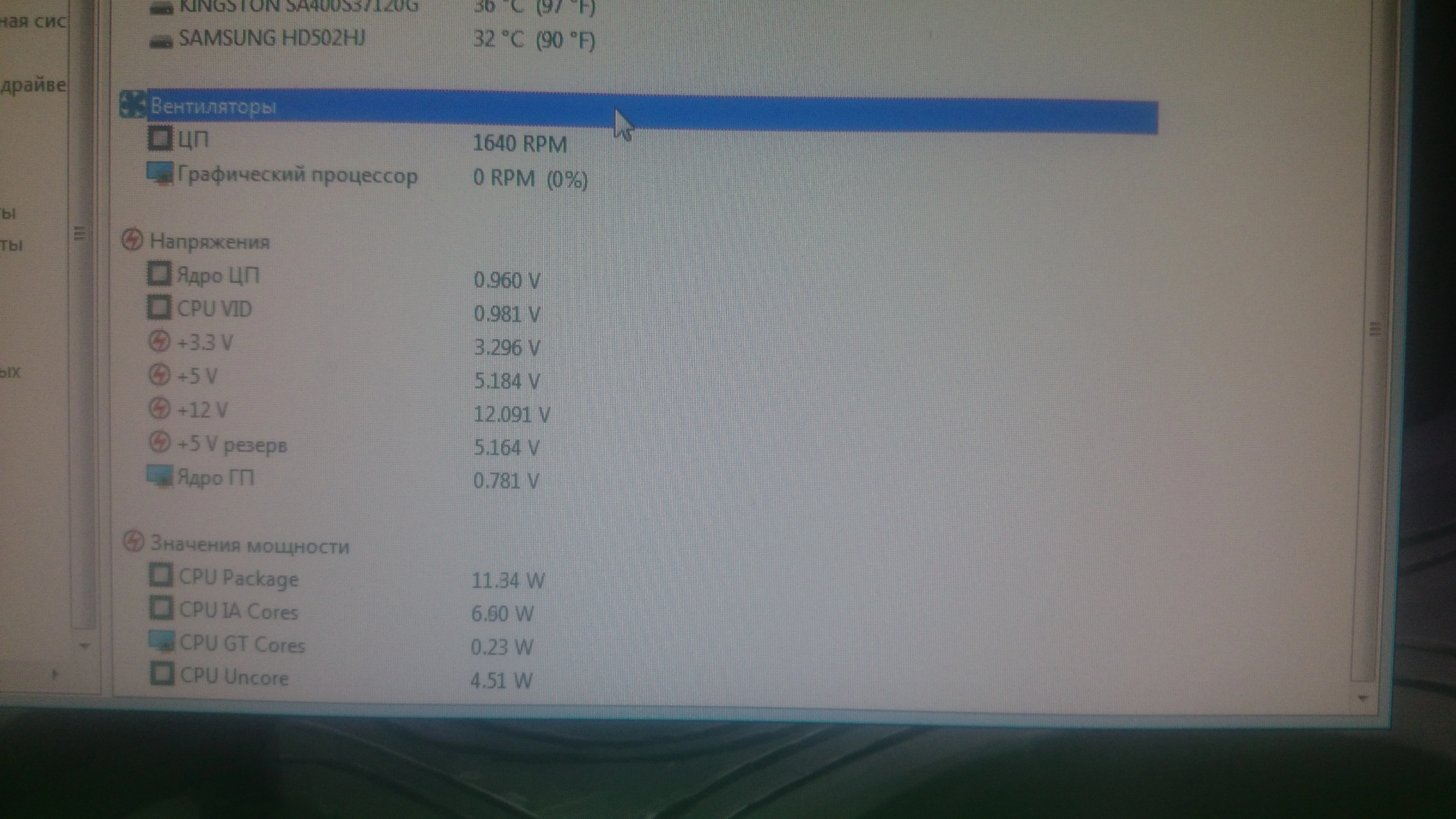

Цп просто так, ни с чего стал показывать температуоу в играх больше на 7+ градусов, чем раньше, просто так. Решил заменить термопасту (хотя недавно менял), но не помогло, всё тоже самое, пыли нету. Остаётся получается вариант с еправильным подаванием напряжением материнкой или Бп, (Бп немного пищит, материнка Asrock), как мне посмотреть напряжение, подаваемое на процессор или там 12в (я в этом не очень шарю), и в дальнейшем скрин скининуть вам, чтобы вы сказали, норм всё с напряжением иди нет. Ну или предлагайте другие варианты из-за чего просто так температура поднялась. Но совет по напряжению всё же жду.

1.(сложна)Купить мультиметр на алике и мерить им блок питания
2.(лихко) Скачать aida 64 extreme с торрента и во вкладке датчики, пролистать чуть в низ и посмотреть напряжение бп.

Сколько нормально?

Слева сколько должно быть, справа сколько у тебя.
норм?

Посмотреть вложение 79458норм?
Норм. Возможно просто кулер не справляется. Открой крышку системника и без нее погоняй в игры, параллельно чекай температуру прогой msi afterburner. Гугли как настроить прогу.
Софтверные шняги - не показатель, банально микруха измеряющая напругу может быть дохлой/глючной,
потом еще бывают цепи, где измерения производятся до последнего преобразования, а микруха показывает не реальное напряжение, а с коррекцией.
Нужно мерять мультиметром, как уже говорили выше.
Но на Али я бы брать не стал, там говно редкостное с огромными погрешностями измерений.

Я всё это знаю и чекал, получается тогда в чём ещё может быть дело? Кулер нормальный.

Ясно, а в чём ещё тогда может быть дело?
Да даже банально мог "поплыть" датчик температуры....
Может где-то контакт хреновый из-за непропая или окисления.....
Может куда-то пылинка попала токопроводящая....
Лучше спецу показать, а не гадать...
