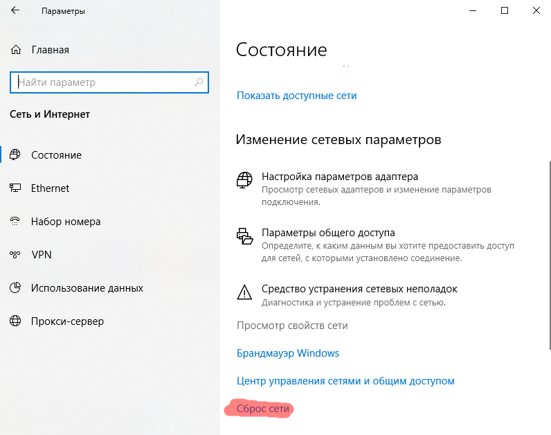

Мучился долго с такой же проблемой. Пофиксил сбросом сети.
Уже делал, не помогло
