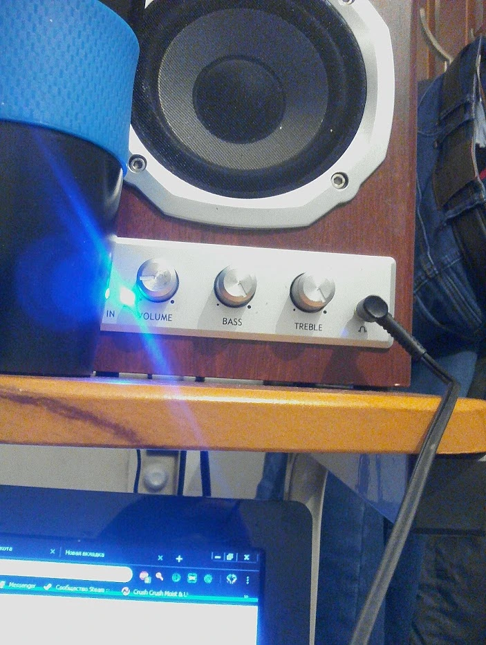

Собсна проблема вот в чём.
Мне потребовалось подключить наушники к своим акустическим колонкам, но вот незадача,
в играх левый канал в правом ухе, а правый соответственно в левом ухе.
Как исправить кто знает?

Если подключать напрямую в системник всё нормально.
А про микшер подробнее, у меня realtek

Хз, через Equalizer APO не вышло, просто ничего не происходит.
Но у меня это выглядит вот так -
тогда если проблема только на компе, то решить проблему програмно, просто поменять местами выходы звука
А короче, решение самое банальное.
Провод левого канала на колонках поменял с правым и всё. Теперь в наушниках всё ок.
