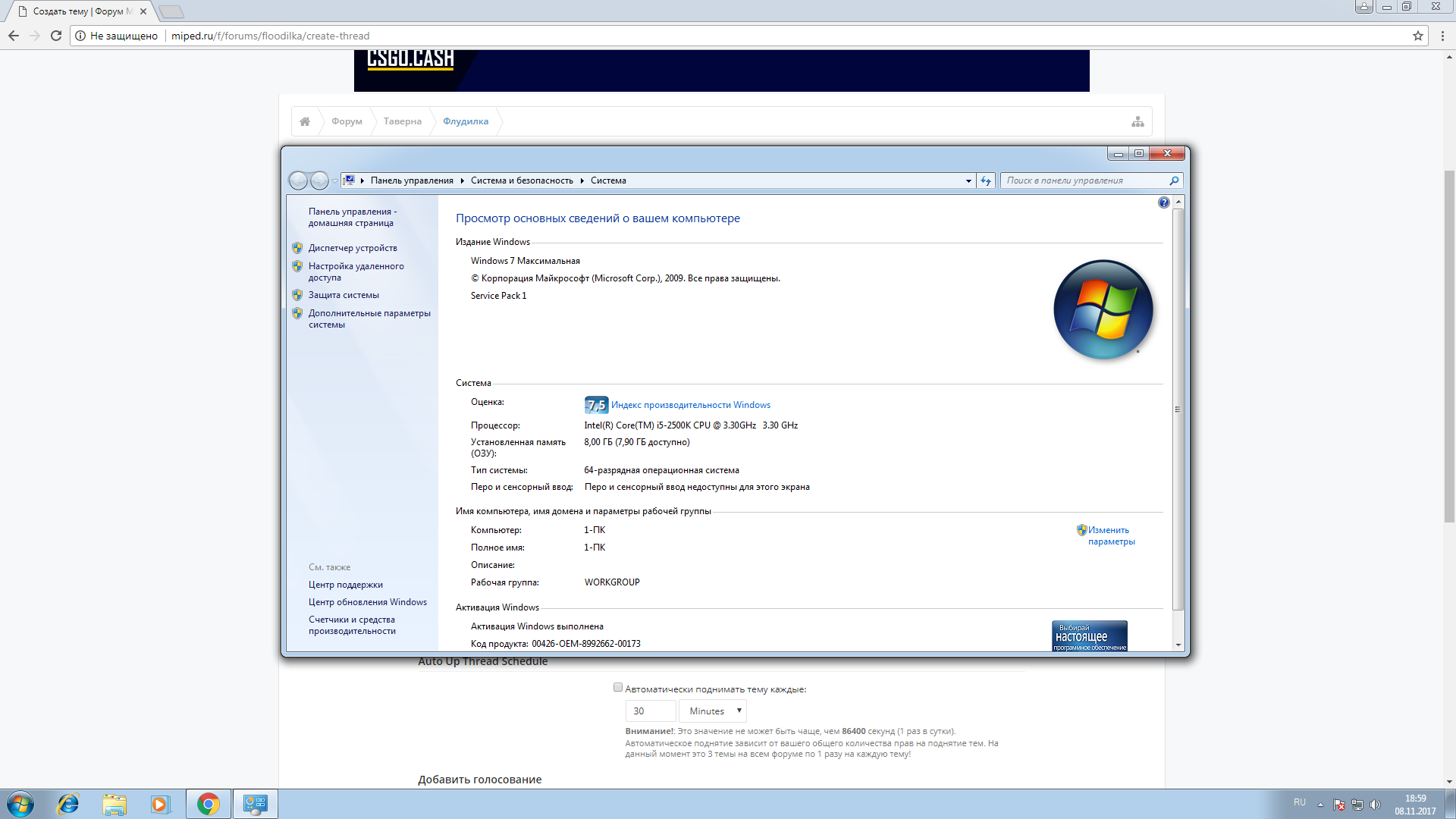

Разгоняю процессор i5 2500k до 4.5 гц, в cpu-z и разных программах при нагрузке показывает 4.5 гц - то есть - всё норм, но винда показывает стандартные 3.3 гц - это нормально?

все нормально

да, так и должно быть(это с-state). Частоту смотри в cpu-z. Прогони тест в линпаке, occt или prime95 и смотри чтобы температура ядер не превышала 72 градуса. Напряжение выше 1.45 не ставь, лучше 1.35-1.4 (Играйся под частоту, 1.35 под 4.5 должно хватить)

винда показывает паспортные данные проца
про разгон, скоко системе надо, столько и дается мощи процессора, если идет простой чатсоты будут ниже, при нагрузке будет выдавать максимальный потолок до куда ты его разогнал, т е 4.5
