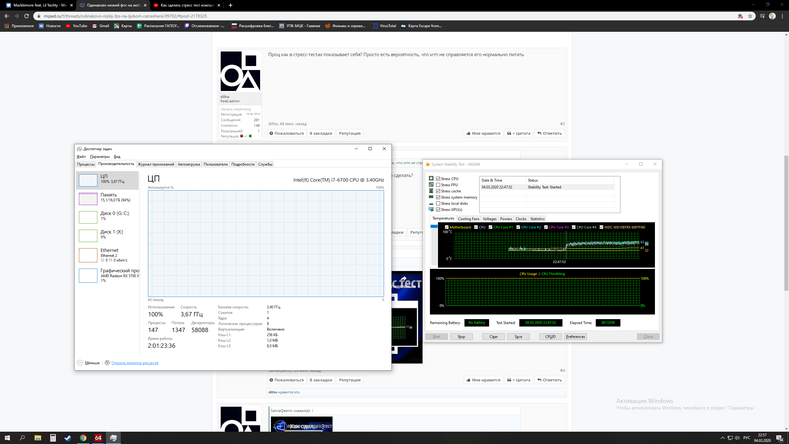

Проц как в стресс-тестах показывает себя? Просто есть вероятность, что vrm не справляется его нормально питать
Бро, я вообще не в теме, можешь объяснить, что нужно сделать?
Что-то видно? Или я не на то смотрел 10 минут?) (соре, всю ночь думал, что ответил)
Тут всё выглядит абсолютно нормально
