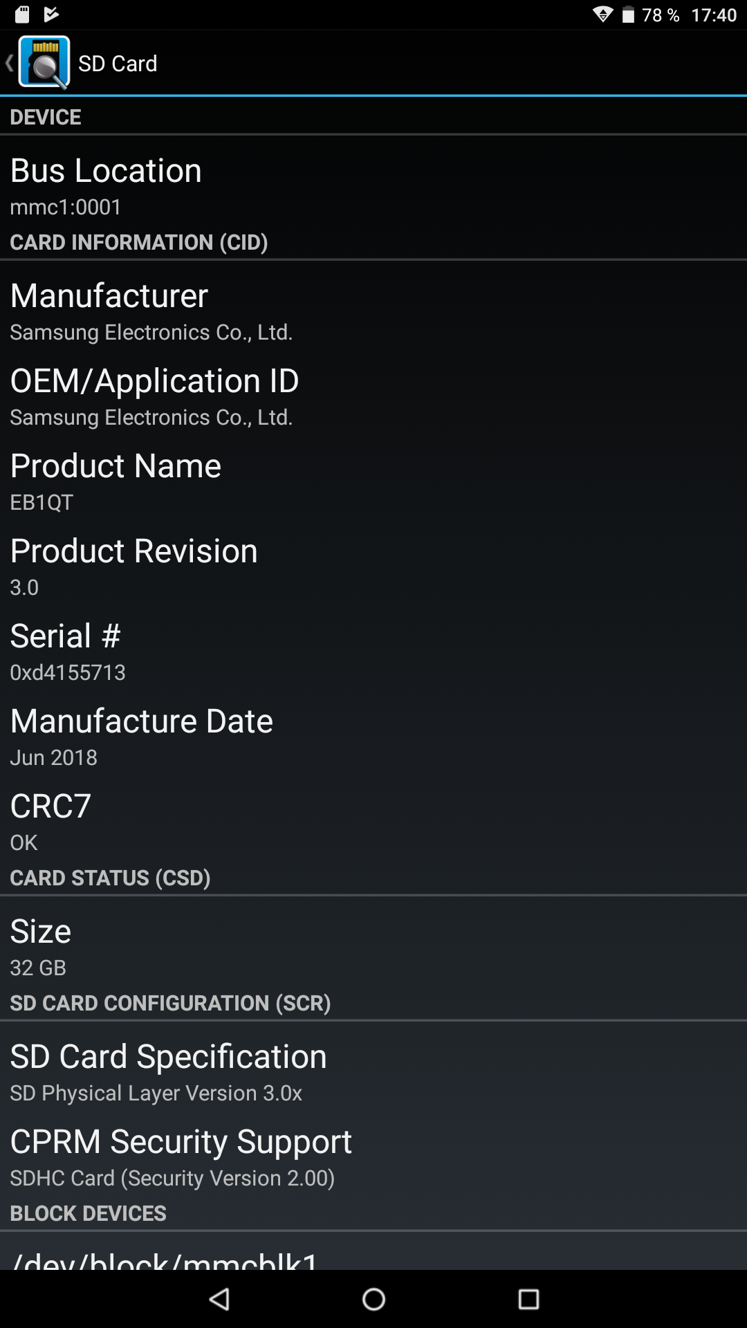

Накурившись интернета и на собственном наблюдении вывел признаки оригинальности карт Samsung:
1)На упаковке должны быть иероглифы (если все надписи по английски - то подделка, по крайней мере у меня так);
2)В упаковке оригинальных китайских карт не должно быть адаптера (опять таки по моим наблюдениям);
3)Полиграфия без изъянов (попадались экземпляры где четко видны ступеньки в кривых линиях переходов цвета из-за низкого разрешения файла);
4)Наличие золотистой голографической наклейки с кодом проверки под скретч слоем (привожу две ссылки где можно его проверить раз и --Ссылка удалена-- желательно посещать эти сайты с переводчиком); Ах да еще должен сказать, что у одного проверенного продавца пришли 2 карты без этой наклейки - по остальным параметрам полный оригинал.
5)Переходим к вскрытию. Пластиковая кроватка под карту памяти у оригиналов имеет боковые плоскости, складывающиеся друг на друга сзади и с наличием полукруглых прорезей для фиксации. Поэтому у оригиналов на ощупь толще упаковка.
6)Полиграфия выполнена на лицевой стороне и торцы окрашены в белый цвет, Со стороны контактов не должно быть никаких оформлений краской. Страна производитель: филипины, корея и, не надо бояться, "CHINA". Тайваня не должно быть.
7)Техническая проверка путем считывания кода производителя, емкости и других параметров из специальных регистров контроллера карты памяти. Эта информация заносится производителем при производстве карты и изменить ее потом нельзя (либо не реально сложно). Проводится эта проверка в смартфонах и планшетах. В системниках этот номер не пройдет - кард ридер подключается по USB интерфейсу, который не пропускает команды на чтение вышеупомянутых регистров. Итак, на смартфон устанавливаем программу SD Insight прямо с гугла плея, вставляем карту, запускаем приложение и должно быть что-то вроде того:
Screenshot_20190201-174043.webp Это скрин подробных параметров, активируемой по нажатию на "глаз". А сначала будет выведена краткая информация с показом логотипа Samsung.
К сожалению не на всех устройствах устанавливается эта программулина. У меня на смарте "Vernee Thor" не пошла, а запустилась на планшете Alldocube iPlay10.
Под занавес приведу ссылки на проверенных продов:раз, --Ссылка удалена--, --Ссылка удалена--.

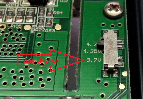

Ёмкость у 10440 LiFePO4 маленькая, а то что они китайские не факт что будет 280 мАч, скорее меньше 200 мАч.
Из зарядных LiitoKala Lii-500 не умеет работать с LiFePO4, а вот Lii-PD4, Lii-100, Lii-202 умеют.
OPUS BT-C3100 точно умеет заряжать LiFePO4, есть переключатель внутри на плате (что не удобно, но решаемо):
