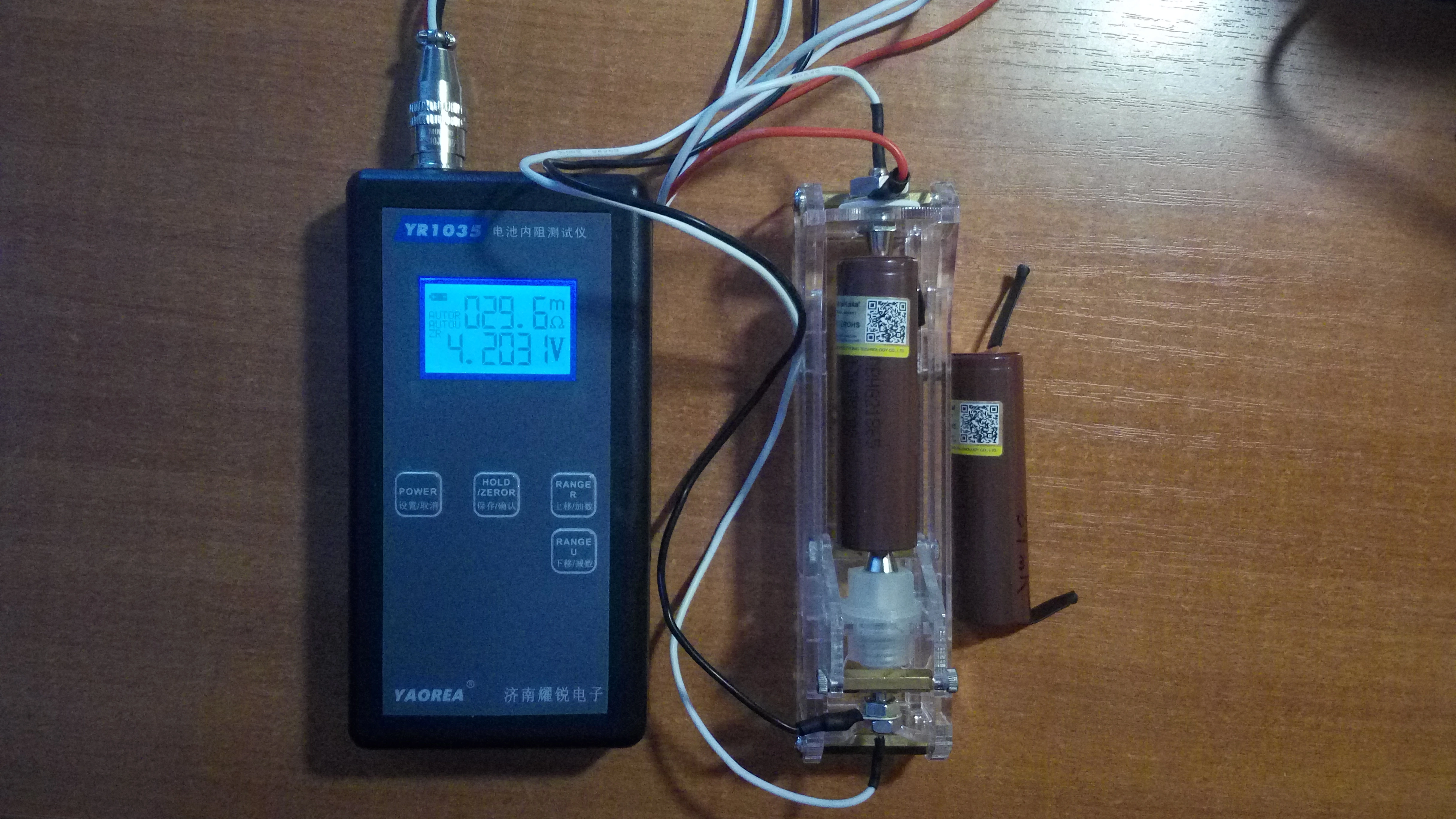

В продолжение темы высокотоковых Li-Ion аккумуляторов. Вообще аккумуляторами начал заниматься год назад, брал на продажу под фонарики и повербанки. Потом народ начал интересоваться аккумами для вейпа (не знаю как правильно звучит, короче для электронных сигарет) и я начал прорабатывать эту тему. На тот момент был у меня в наличии зарядник-тестилка Lii-500 (сейчас цена неплохая на него) с функцией измерения внутреннего сопротивления. Кто не в курсе сообщаю: чем меньше это сопротивление, тем больший ток может отдать аккум и при этом не взорвавшись. Так вот эта функция в данном приборе в общем и целом беспонтовая (расхождения в показаниях для одного и того же аккума до 200%). Пришлось раскошелиться на YR1035 - прибор для измерения полного внутреннего сопротивления (импеданса) химических источников тока на частоте 1 кГц (цена в районе 55$ далеко не под купон). Хороший обзор на него здесь. Если кто будет его брать советую обойтись только штатными щупами, можно еще щупы-прищепки взять. Смысла брать колодку для установки аккумулятора никакого нет - возни с ним много, а показания точно такие же, как и при щупах.

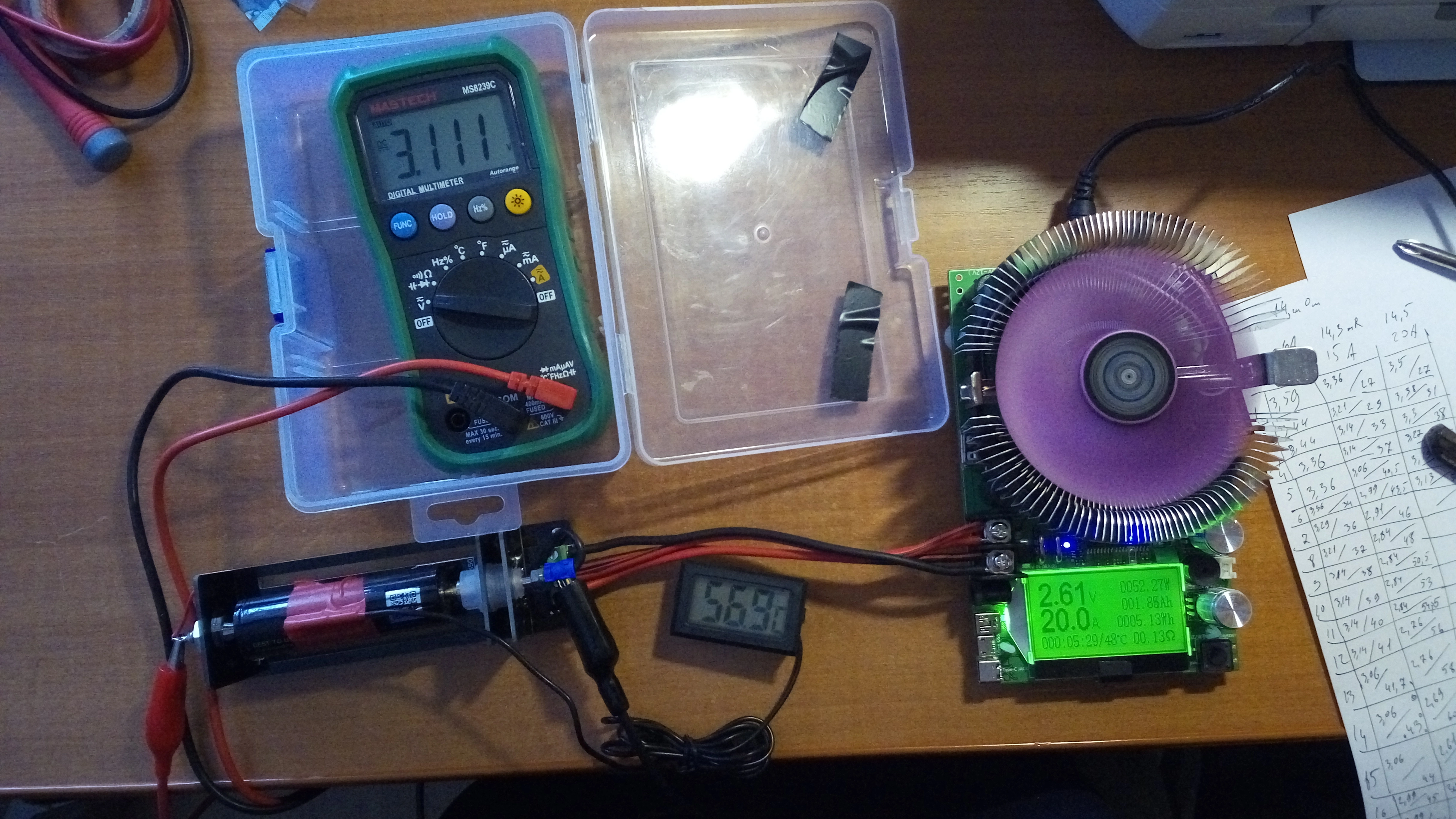

А раз пошла такая пьянка, то взял до кучи электронную токовую нагрузку до 20А (спасибо bezsmertny за подсказку). Надо же на чем-то проводить эксперименты.
Денег потратил кучу, обложился "крутыми" приборами, еще бы мозги где прикупить:recourse:. На фотках мои измерительные стенды.
Ну а теперь к какому я пришел итогу. Для себя я определил следующую зависимость продолжительного (минимум 5 минут) тока нагрузки от внутреннего сопротивления: при R=13-15mOm I=20A; R=15-19 I-15А; R=19-25 I=10А. При этом допускаются кратковременные пиковые (до 5 сек) нагрузки плюс 10 ампер. Если у Вас есть замечания по приведенной шкале прошу высказываться.
