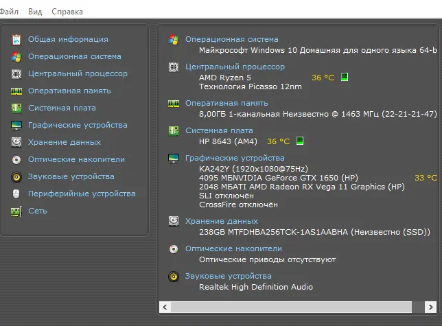

Вовсе не думал даже. По указанной ссылке в пк установлен ссд в хард на 1тб, вот и спросил

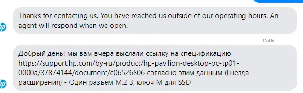

я уточню по вашему вопросу: Теоретически у вас 2 слота PCIexpres, но сколько у вас в данный момент занято, не могу сказать и мы, как техническая поддержка в соц сетях, не имеем всех мануалов по некоторым устройствам. Вы можете, например, обратиться в наш сервисный центр https://support.hp.com/ru-ru/service-center (выберите город и потребительский ПК) по вопросу апгрейда компьютера. я могу еще чем-то помочь?

Если ПК брался б/у, то понятно, куда делся 1 ТБ накпопитель.
Корзина имеет крепления как для 2,5" накопителей, так и для 3,5".
Минимум 1 разъем питания SATA был виден на фото.
У Вас плата - Erica3. но общие черты прослеживаются и с Erica2. Также были видны доп. порты SATA(фото https://ibb.co/LJWxsgp ) за слотами DDR4.
Всего портов SATA у Вас - 3 штуки. (по умолчанию один для привода и один для 1ТБ накопителя, поэтому есть в комплекте 2 кабеля.)
Остается, выдрать доп.накопители и их вид (HDD 2,5" или 3,5", 5400 или 7200, SSD) в зависимости от требований!
