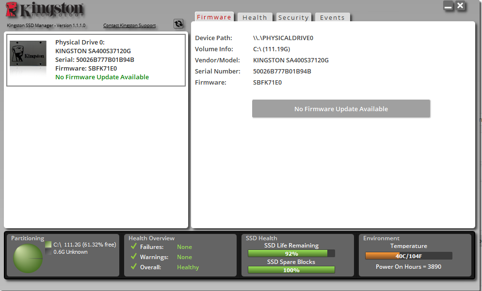

Не бери это дерьмо SSD! у меня такой, он дохнет только так... с февраля уже 92%
если не заюзал, верни к херам это гавно, и возьми на MLC...
вот скрин, да он работает 24\7, но и прошлы тоже так работал, а ему лет 8 наверно... и у него только 88%... видишь разницу? и он так же все эти 8 лет работал 24\7, плюс я туда инфу скидывал дохуя, а на этот я вообше нечего не скидываю

т.е. ты считаешь что за полгода это норм 5% у тебя? учитывая то что у меня OCZ Vetex 3 за 8 лет только до 88% упал, это учитывая что я дофига перезаписей на него делал и подкачка так же была... это не нормально!

я же блин написал что "на этот я вообше нечего не скидываю" т.е. файла подкачки у меня вообще нет в системе! и на SSD только система и всё!

Я тебе говорю что у меня два SSD A400 и Vertex 3, первый TLC, второй MLC.... так вот первый за полгода уже 92%, а второй за 8 лет! только до 88% спустился и оба они 128гб!
