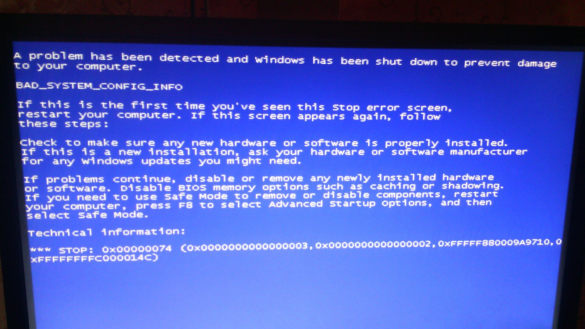

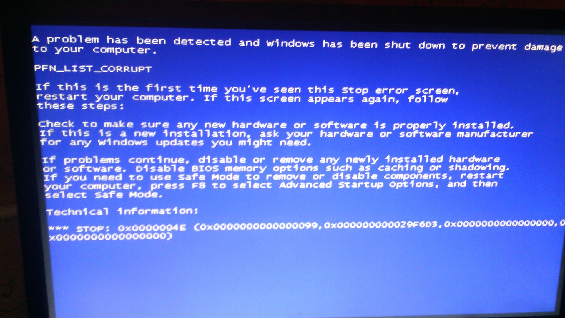

Кароче, есть у меня 3 модуля ОЗУ: 2ГБ 2ГБ и 4ГБ
Проблема в том, что все вместе они не работают.
Если ставлю в 1,2,3 слоты, то вылетает синий экран, если в 1,3,4 то пишет при включении: вход не поддерживается.
Кто нибудь сталкивался с таким? Как фиксить?

А ты синего экрана боишься? Не можешь посмотреть, что он пишет?

надеюсь не 32 битная?)) сфоткай и кинь сюда
64)
1:
2:
3: было написано memory_management

двухканальный режим 1 3 слот или 2 4 для двух плашек, либо 2 модуля либо 4 надо ставить скорее всего
