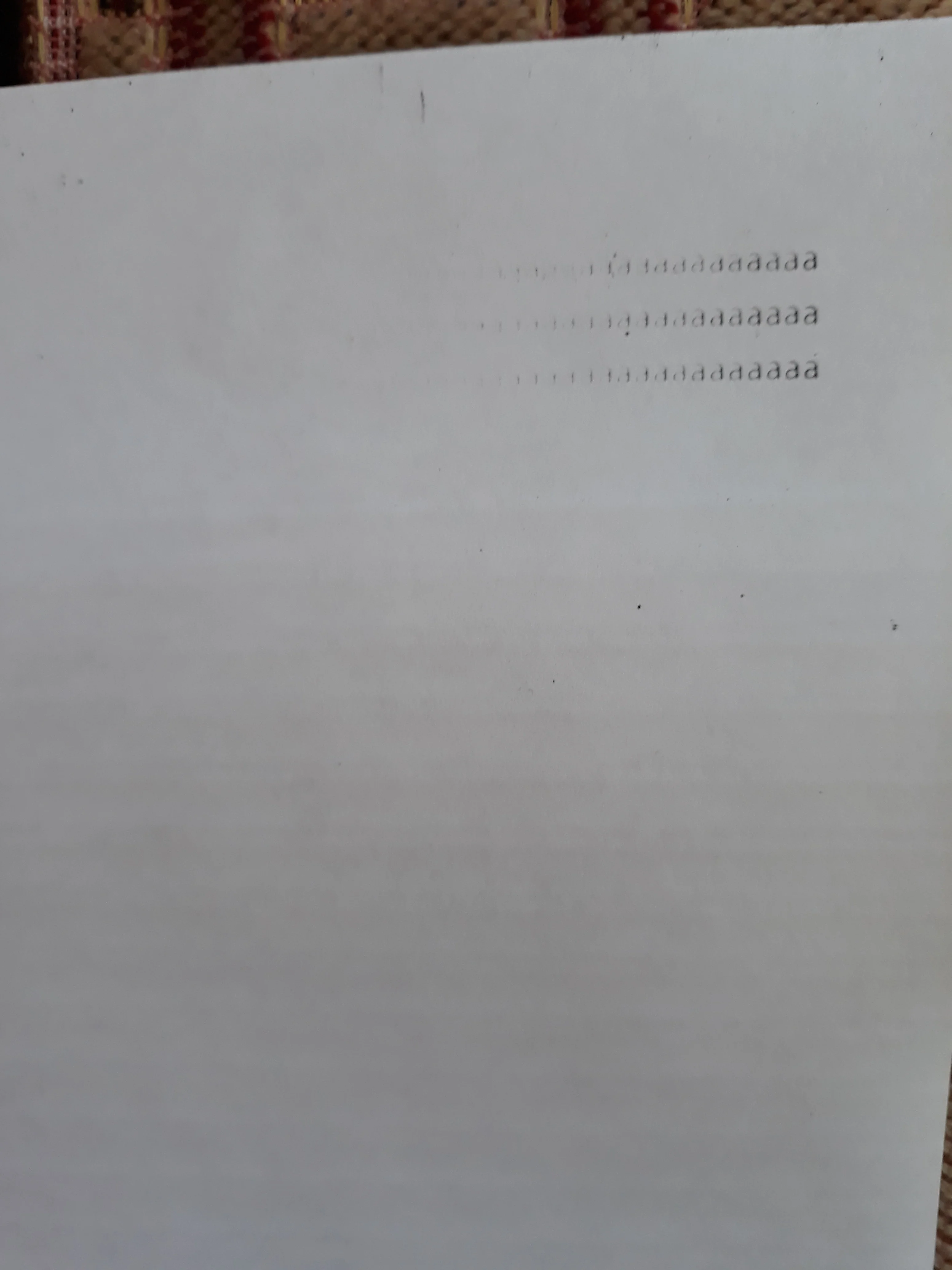

Ребят, помогите! Принтер печатает только еле заметную небольшую полосу сбоку справа. Пару недель назад менялся фотобарабан и перезаправлялся. Поначалу печатал идеально и резко перестал. Принтер лазерный canon, модель не помню.
Где менял фотобарабан, контора проверенная?
Может тебе хороший на плохой заменили. Лучше дойти туда где менял. Ты много печатал после заправки?
Странная штука. Возможно шторка блока лазера не полностью открывается или плохой контакт в фотобарабаном. Надо почистить контакты на картридже и контакты в принтере которые касаются картриджа. А вот шторку проверить не так просто. Конечно для начала не плохо бы подкинуть другой картридж.
Оказалось, что пружина слетела, которая обеспечивала контакт фотобарабану и магнитном валу)
