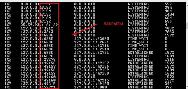

Крч никак не могу открыть любой порт,вообще никак,и через брендмауэр,и оффал антивир,и переустанавливал винду,и через торент пытался,и через скайп,и через сайт (*.*.*.*).Пытался уже как только можно! даже порты которые по идее открытые - таковыми не являются(
Вопрос,как их все таки открыть?

Крч никак не могу открыть любой порт,вообще никак,и через брендмауэр,и оффал антивир,и переустанавливал винду,и через торент пытался,и через скайп,и через сайт (*.*.*.*).Пытался уже как только можно! даже порты которые по идее открытые - таковыми не являются(Посмотреть вложение 58887)
Роутер Zyxel p600 series,wi-fi раздает Dlink 620

Хотя я смотрел список открытых портов в cmd,но почему-то пишет что все они закрыты на том же 2ip
Да скорее всего провайдером все порезано, открой вообще всё (временно) и просканируй...
