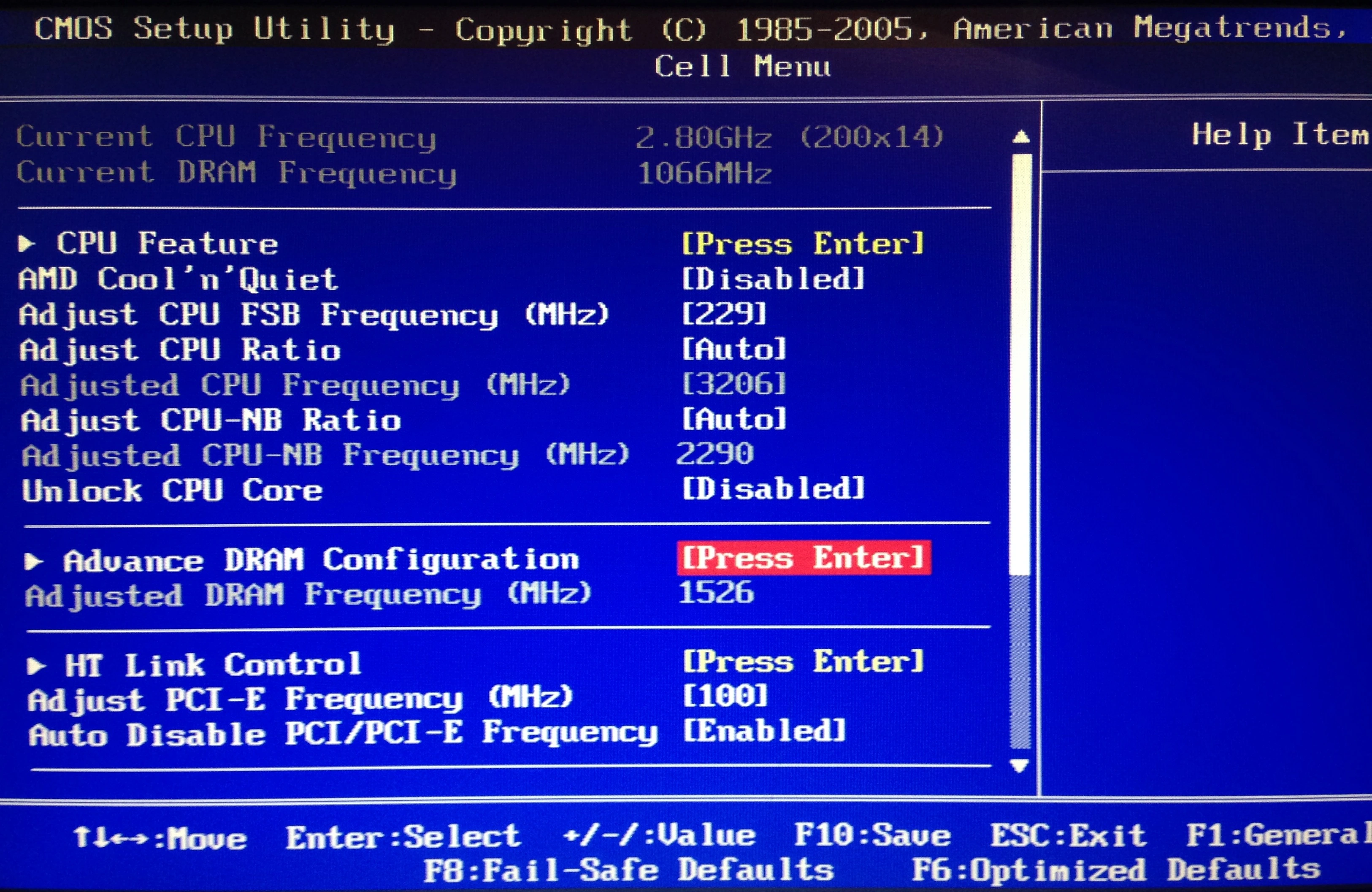

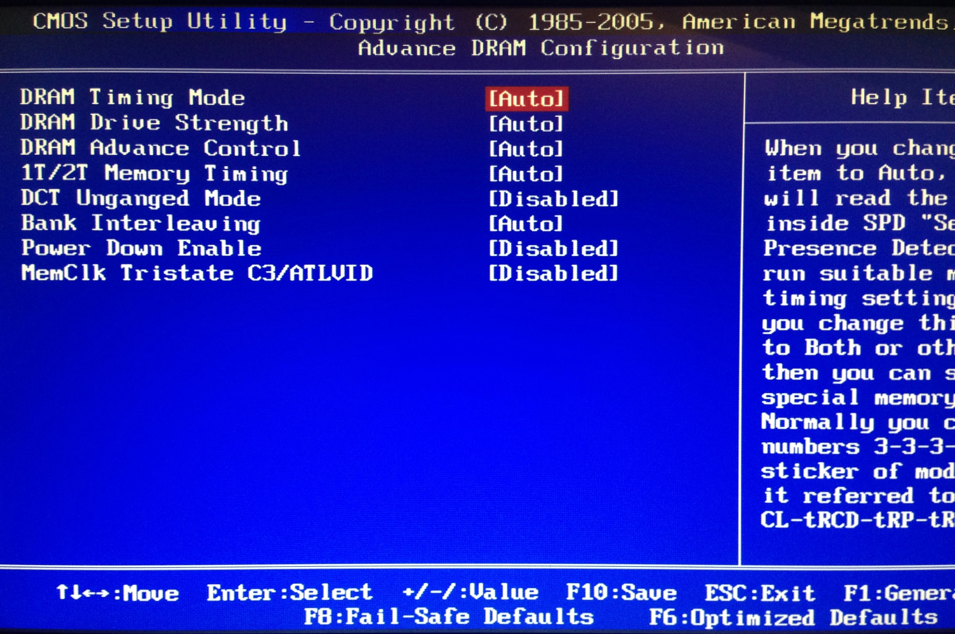

У меня и нет таких параметров ;'c Даже если меняешь множитель с 14 на 4 например, частота процессора уменьшается но частота оперативки всё так же и остаётся 1500+ Вот что есть.

Можешь попробовать повысить тайминги и напругу на оперативку, т.к. она разгоняется до 1526, но не может вытянуть данную частоту(поищи еще в последнем скрине, это может выглядить как соотношение типа 1:1/1:2/и т.д.)
