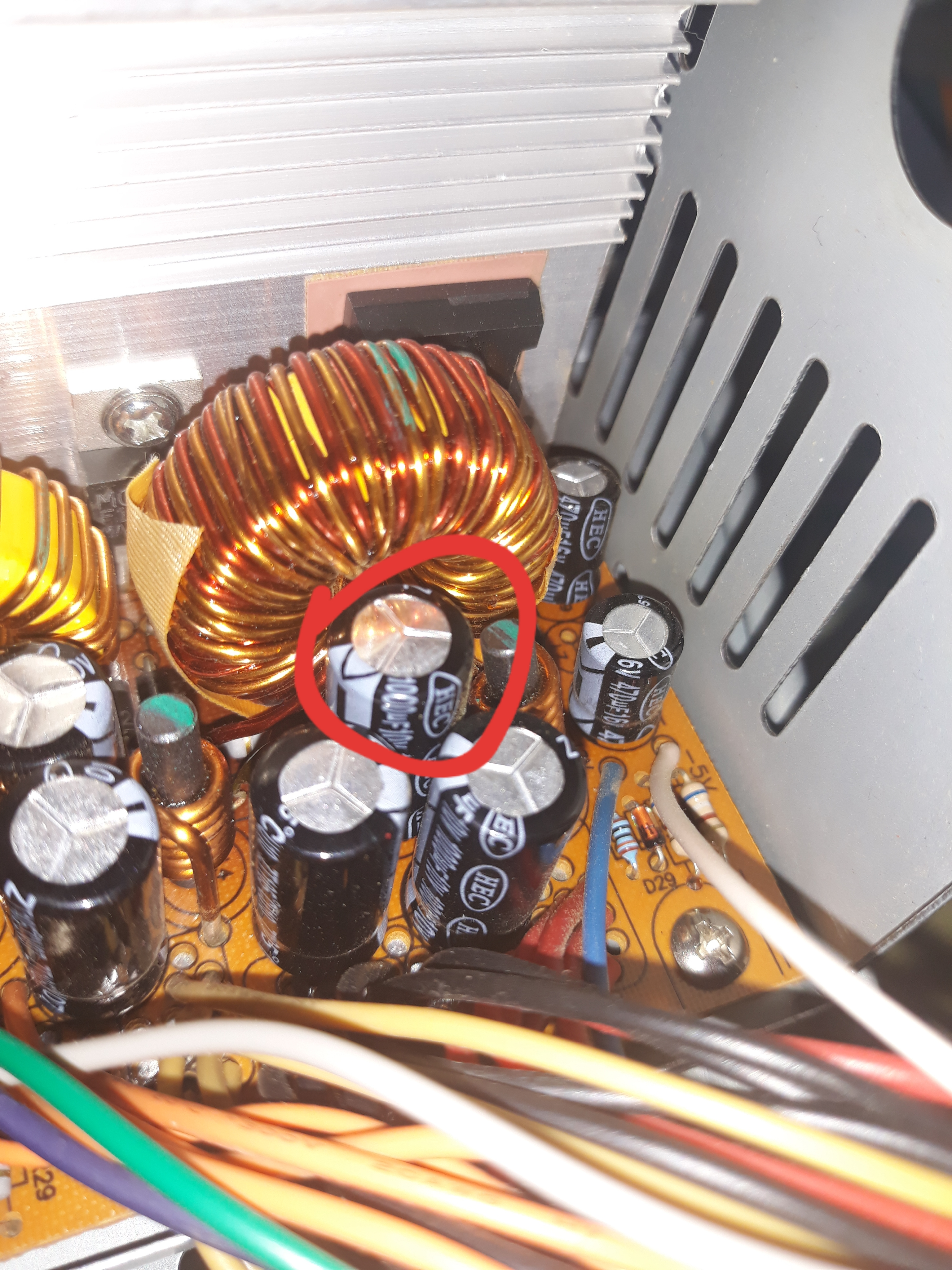

Попробовал включить без жестокого диска - результат тот же. Потом разобрал БПшник, там был немного вздутый конденсатор. Проблема может быть в нем?

Блин, ты дурачков слушай поменьше.
Вздутый электролит это конечно не очень хорошо, но БП твой тут не при делах вообще.
Полное включение БП происходит, когда мать замыкает зелёный проводок (Power ON) на землю.
Отключение - когда мать размыкает это соединение.
Т.к. оно всё-таки включается, можно предположить, что ключ на матери исправен.
Значит дело в софте, вернее в драйверах. Попробуй удалить дрова чипсета, почистить систему и реестр, а потом скачай с сайта Интела последний драйверпак для старых чипсетов.
