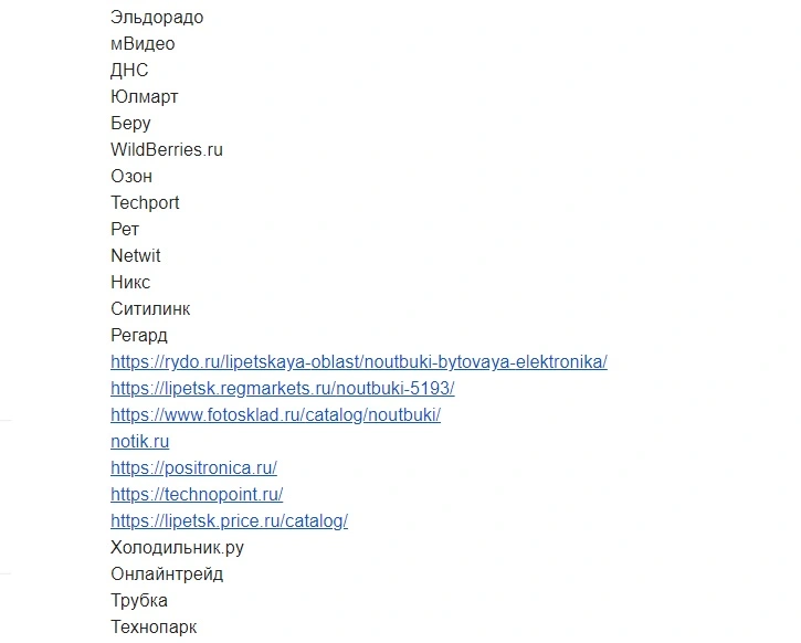

Я не уверен, что выбрал лучший вариант. Мне главное, чтобы кабель был надёжным (старый асус покупался лет 10 назад, до сих пор в стыке никаких люфтов и потерь контакта) и по длине не менее метра, однако и очень длинные (3м) не желательны. Цена: до 500р, но если есть хороший немного дороже, то подойдет.
Если кто-то разбирается в этой теме и может подкинуть несколько хороших вариантов, то с благодарностью приму помощь)

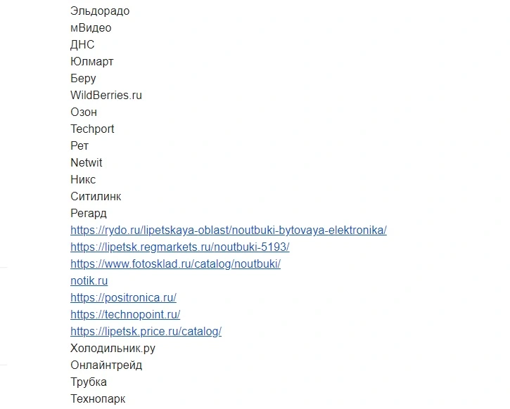

Магазины интересуют вот, какие: магазины.jpg
Магазины интересуют вот, какие:Посмотреть вложение 174554
