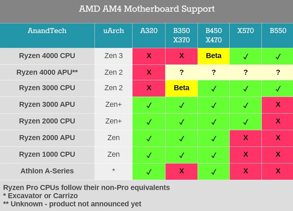

Оно?
Реакции: #POVAR

в теории, можно присмотреть мать с подобным врм на б чипсете по второй таблице и прикинуть как оно будет работать по первой
но учитывая то, что судя по ней даже самые всратые платы работают с 3600, мне кажется нет повода для беспокойства
Ну я тоже к этому склоняюсь. Видел индивидумов, которые 3600 ставят, на А320 - вот это рискованно, как по мне
