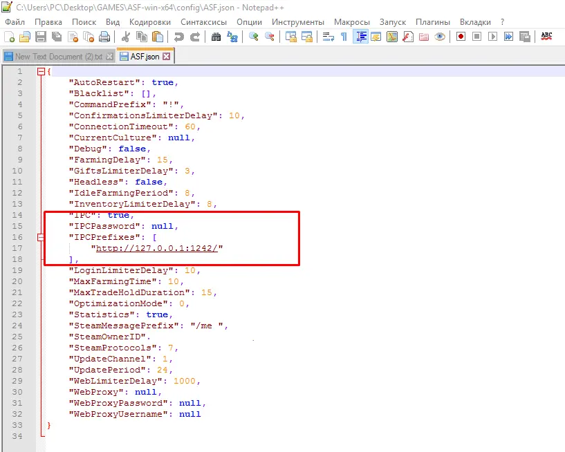

Если версия asf выше 3 то в asf.json "IPC" поставь на true.эта панель управления в будет по адресу: 127.0.0.1:1242 (в браузере)
    47 KB · Просмотры: 47
