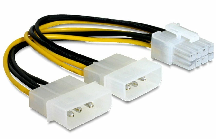

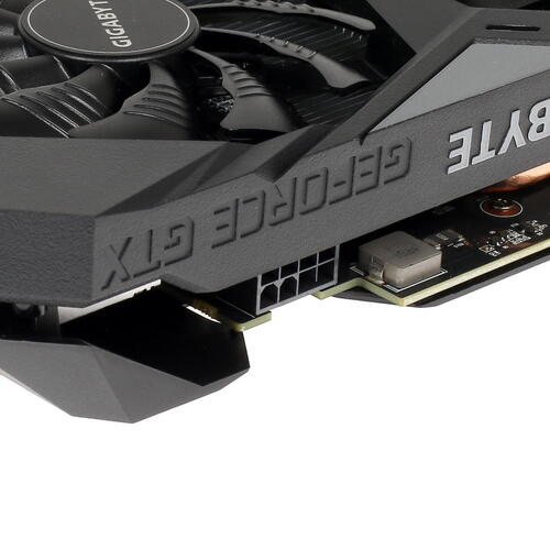

Собственно, появилась возможность достать вот эту карточку (кликабельно)
Проблема в том,что у блока питания отсутствует 8-pin, зато есть 2 molex. Говорят, что можно подцепить питание к карточке по типу "2 molex--->8 pin"
Кто-нибудь пробовал такой вариант?

Подключал так очень давно, кажется, GTX480. Если мне не изменяет память, там было 2 входа 8-пин, а у блока питания был только один. Второй сделал через такой переходник и все нормально работало.

В принципе вариант рабочий(проблема может быть если переходник кривой совсем уж), карта не очень прожорливая (у самого трехвентиляторная гига того же поколения)

Те же kfa2 такие переходники сразу в коробку с картой кладут. Вроде никто не жалуется.

Когда на ферме кончались 8 pin, использовал такой же переходник на 2 molex. Работало все хорошо и без проблем.

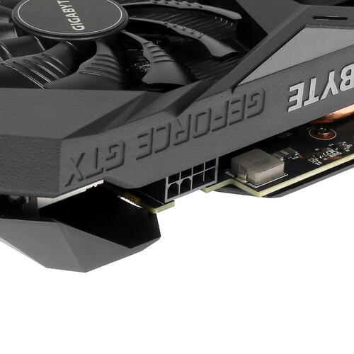

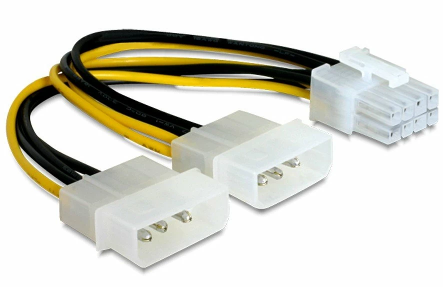

Типичное потребление такой видеокарты ~ 130W. 75W от слота PCI-E и 150W от БП = 225W суммарно. Это кто додумался такой дохлой карточке 8 pin запихнуть? Клоуны. С андервольтом там и вовсе ватт 115 будет в худшем случае. Такой переходник (если не кусок подвального говна) - не самое страшное. Смотря что за блок питания - этот вопрос первостепенную важность имеет.
Кстати да, частенько доставались карты уже с переходником в коробке

Ну можешь попытать счастья с переходником, просто есть шанс, что у тебя вместо нового бп за 4к(плюс минус), улетит и новая видюха и опера и мать и проц и потом вместо 4к дополнительных вкинуть, придется полностью комп менять. Ну тут уже сам решай стоит ли игра свеч!

Да, вариант такой возможен, если БП вытянет , а то может быть не просто так у него нет 8 пин;)

у меня с 950гтх такие стабильно раз в год сгорали
может сами переходники такие были, не знаю
