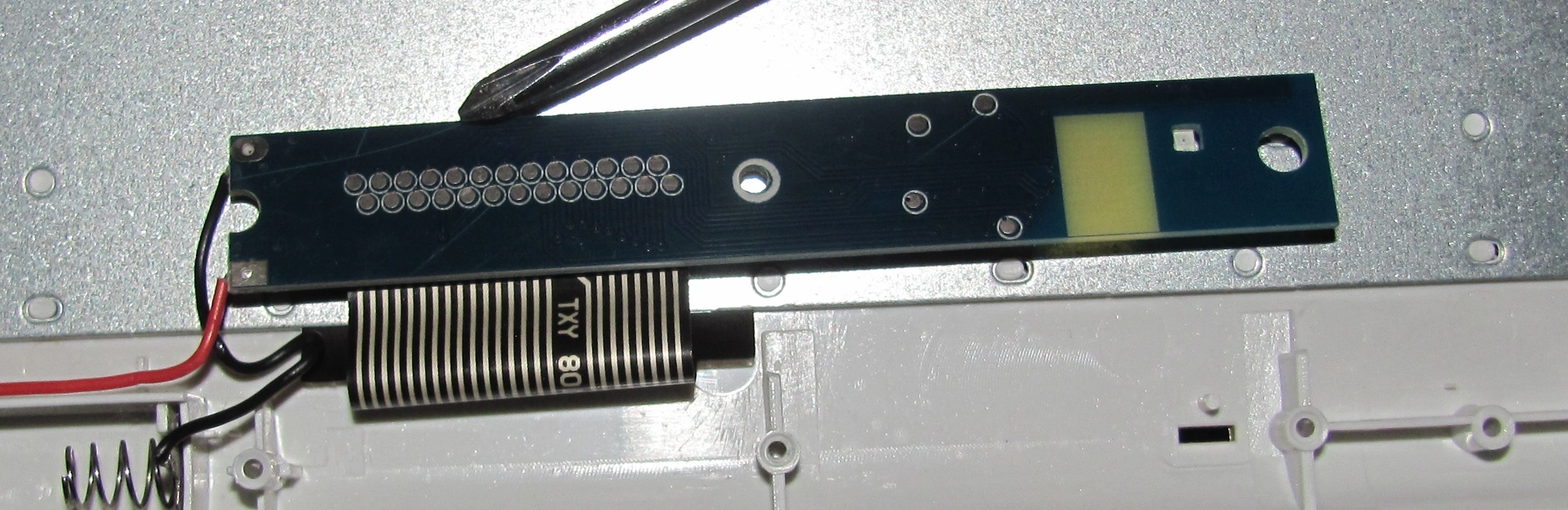

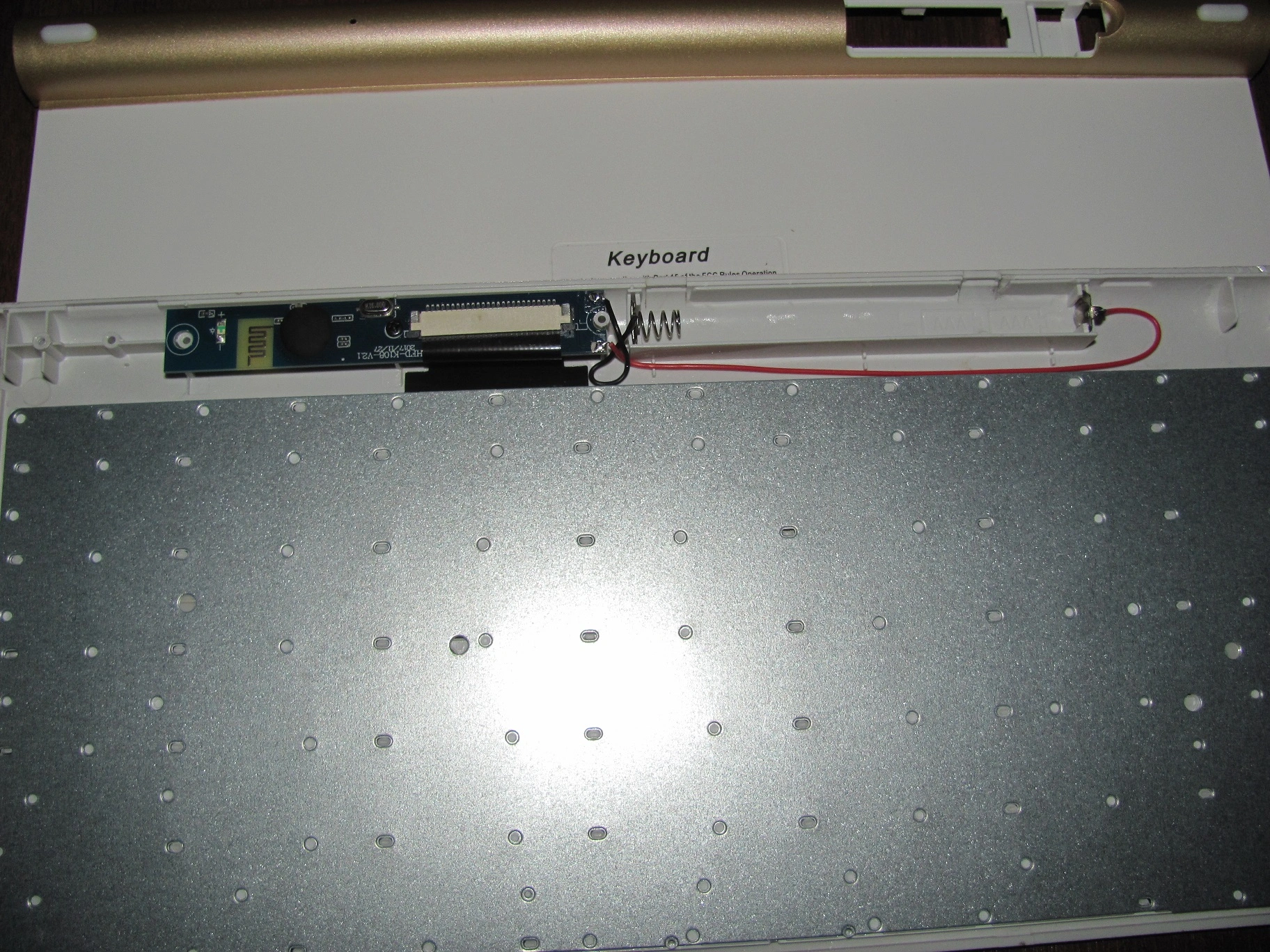

•• Есть клавиатура (--Ссылка удалена--), но перестали работать некоторые клавиши; как думаете - можно её тестером прозвонить и выявить причину поломки? Или ну его нафик!?☺☺☺

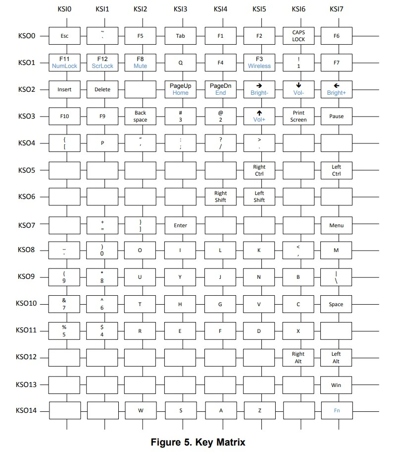

Можно, но сначала желательно определить какие точно клавиши не работают и посмотреть не лежат ли они на какой-то одной линии и вот к ней уже присмотреться повнимательней. Не знаю, совпадает ли матрица со стандартной ноутбучной, но вот тебе для справки:
А вообще, неплохо всё разобрать, почистить, осмотреть на физические повреждения, в т.ч. износ проводящего слоя на самих проблемных кнопках. Если визуально всё нормально, то попробовать собрать обратно, если после этого не заработала - тогда уже звонить. Я бы как-то так действовал.
Как щас, на память, помню что не работают -у в с к а м- и ещё в др. местах (но уже не помню точно). Это по линиям поломка?
Да там проблема в чём - клавиатура практически новая и не разу не использованная (пару раз включал не надолго) - потом воткнул аккумы не правильной полярностью, клавиатура начала резко сильно нагреваться, я быстренько отключил и после этого вот такая вот проблема приключилась!?☺ (деньги по спору через оператора Али мне вернули).
Это по английской раскладке надо смотреть, потом ищи эти клавиши в матрице и смотри на каких линиях/столбцах они находятся и проверяй другие клавиши на тех же линиях/столбцах, если они тоже не работают, то тогда точно вся линия/столбец выпилились.
Ну, можно попытаться прозвонить сигнальные линии на землю и на плюс питания, наверняка какие-то их них пробиты (только с отключенным аккумулятором). Хотя может они и в обрыв ушли, тогда точно ничего не скажешь. Правда, по описанию предшествующих действий, шансов её заставить нормально работать скорее всего нет.
