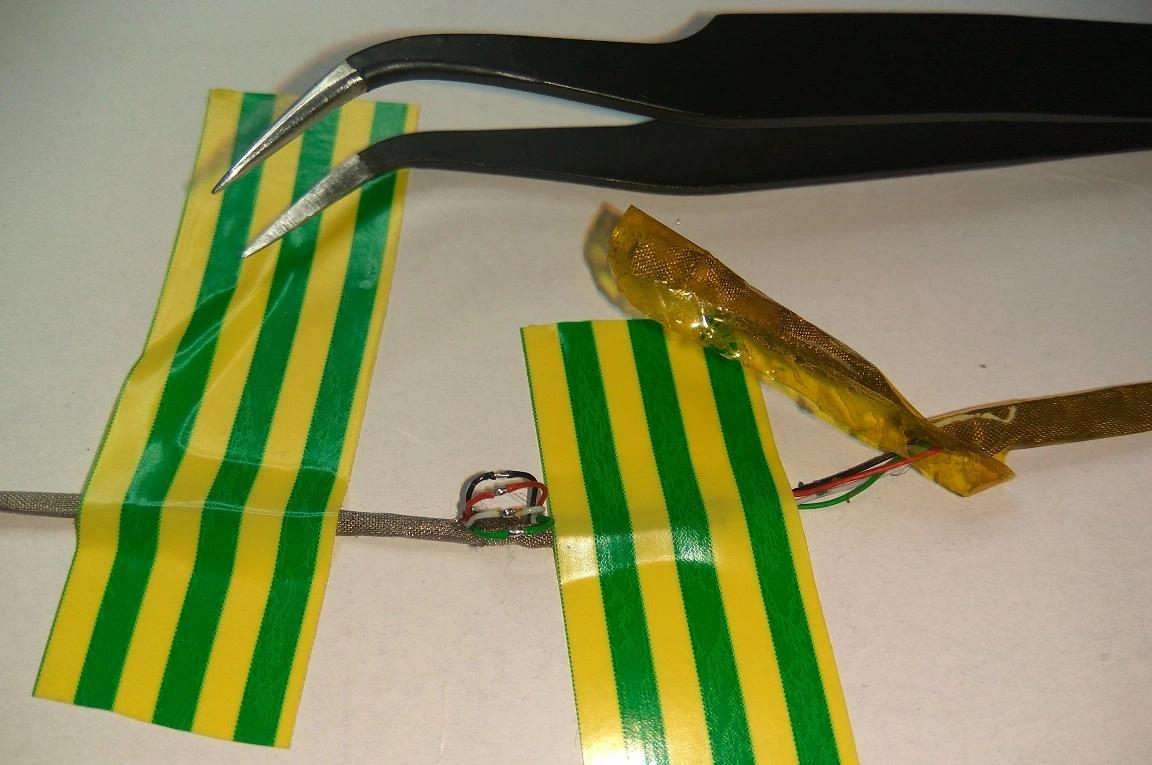

вспомогательный инструмент может кто то посоветовать, плоскогубцами не удобно зажимать, тески слишком большие, хочется как то зажимать провода, чтобы спаять ровно.
А ты сделай "Держатель абьюзера", вот из таких 32824248496 штук, на концы приделай крокодилы, сами штуки закрепи на чем либо устойчивом (я сделал на корпусе от жесткого диска).
Если серьёзно, то для постоянной работы действительно есть смысл насадить крокодилы например на несколько отрезков алюминиевой моножилы 10кв.мм. (как раз под стандартное 4-х мм. отверстие в крокодилах) а вторые концы прикрутить к устойчивому основанию.

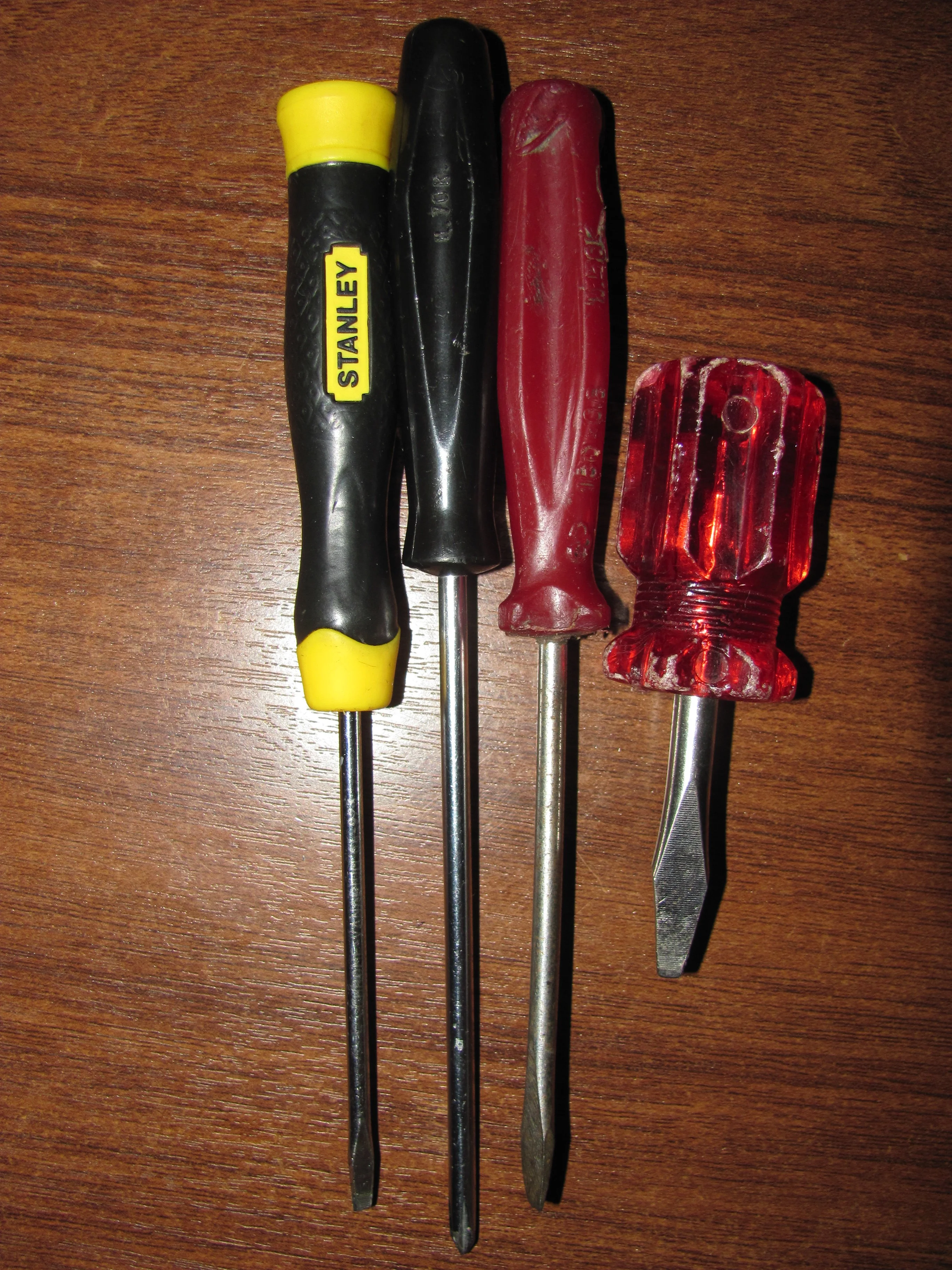

Сравнил ещё 4 старые отвёртки с WorkPro. (слева - направо):
1) Stanley "Chrome Vanadium 64-923" (магнитит, но хуже чем WorkPro)
2) Советская за 70 коп.
3) Советская за 50 коп.
4) Ноунейм (слабые ручки)
Результат:
• Качество металла у всех выше чем WorkPro.
• Самый крепкий металл (вроде как) оказался у Stanley - его ни одна отвёртка ни смогла поцарапать.:bully:
