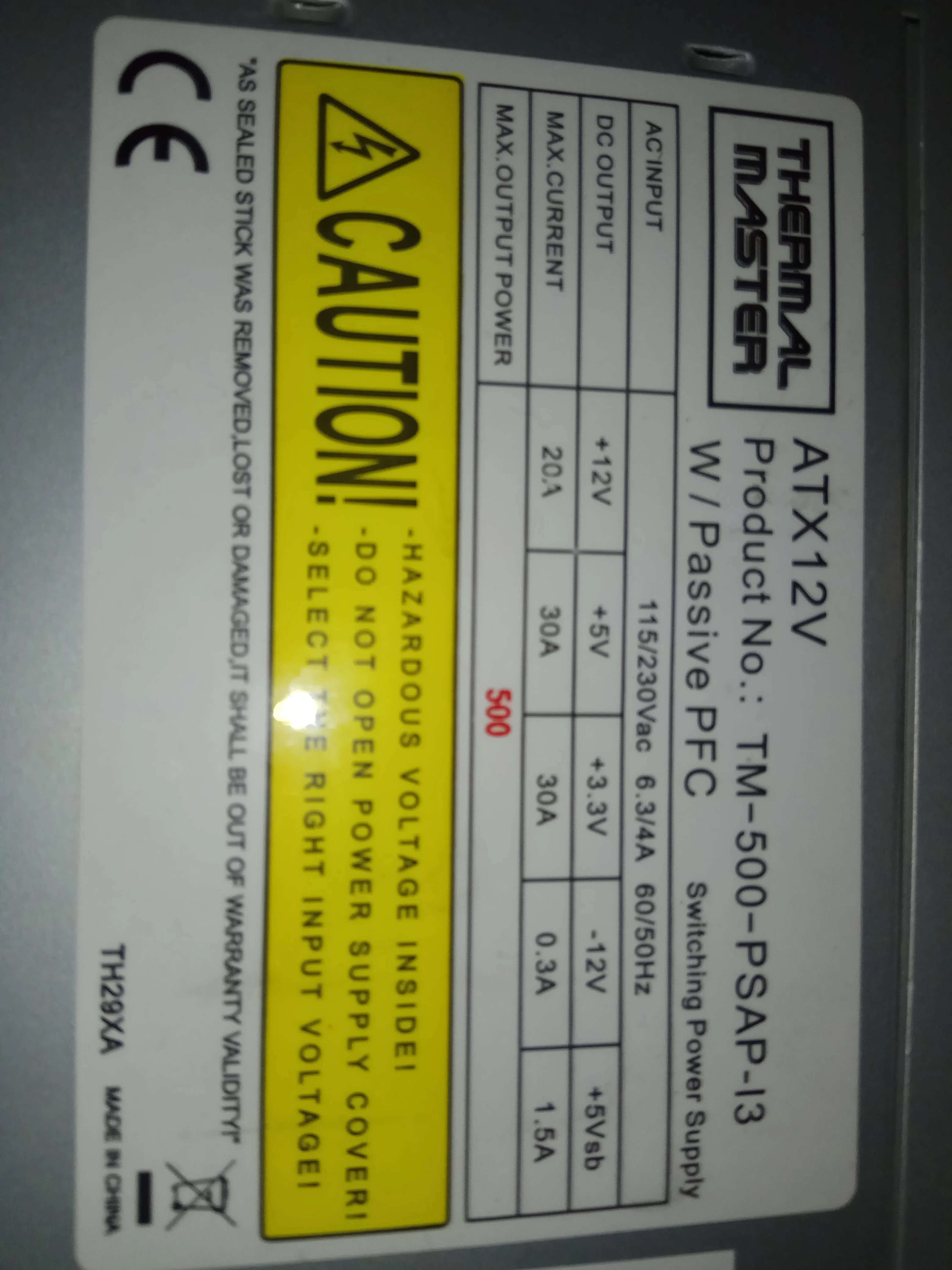

Да не верно написал сорри не кулер а бп. Вот фото бп
Посмотрел по блоку.
По 12 вольтовой всего 240 вт выдает. Видеокарта потребляет 75 в максимуме + сама система примерно 100-120 в полной нагрузке (зависит от компонентов.)
Коннектора для видеокарты нет, но 1050 питаются в основном через слот pci.
По поводу ампер сказать не могу, надо смотреть требования каждой карты в отдельности.
Посмотрел по блоку.

Там сам блок по 12в линии только 240 выдает, для 1060 уже будет мало.
