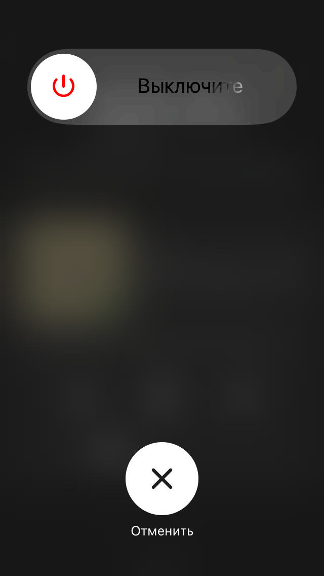

Сегодня что-то стало с моим айфоном SE (первое поколение)
Он не выключается и именно хочет. Ниже прикрепил скриншот.
И вот так может случаться каждые 10 секунд а может и каждые 5 минут.
По всей видимости это с самой кнопкой не так, потому что я выключил полностью айфон, и он сам включился. Никакая перезагрузка не помогает. Что делать, мб кто нибудь с таким сталкивался.
Сделай принудительную перезагрузку - зажми кнопку хоум и кнопку выключения пока не появится яблоко. Если не поможет, то в ремонт неси, а вообще лучше уже купить что-то поновее.

Проблема в верхней кнопке. Зажата принудительно. Замена верхнего шлейфа в сборе около 1000 руб. Либо можешь попробовать капнуть капельку WD-40 именно на кнопку. Медная пластинка может отлипнуть, но лучше не рисковать.
Была уже такая проблема, заменял шлейф

Западает шлейф кнопки
Кнопка зажалась видимо
