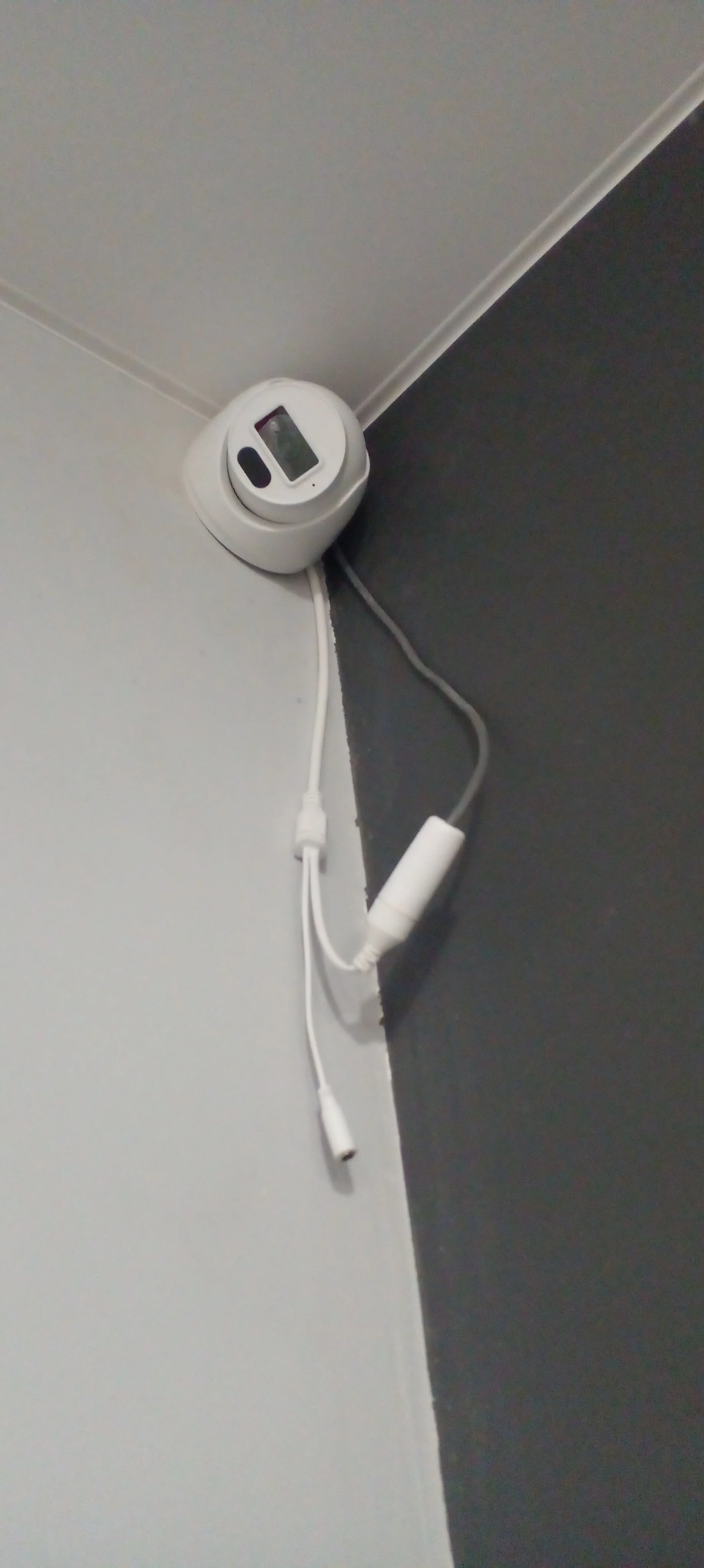

Кто разбирается в камерах и может точно сказать - работает камера или нет?
Вроде провод торчит какой то. Но на камере ничего не горит. Работает? Или скорее нет?

Думаю что работает но без звука
Судя по тому, как повешена, она передает изображение с углом градусов в 15.
Внизу два порта - под питание и под сигнал. Такие дешевые камеры обычно не снабжаются встроенным PoE, а вся мотня прячется в корпус (крепление к стенке). Но у этой судя по всему входной порт реально RJ-45, а значит она может быть и включена.
Резюме: судя по тому, как все висит и болтается, а камера повешена под углом, ее повесили временно, для теста перед подключением (например, качественно ли обжат RJ-45) и в данный момент она скорее всего не работает
Направь на нее в темноте камерой телефона. Если в камере будут диоды гореть, значт работает, вот и все)
